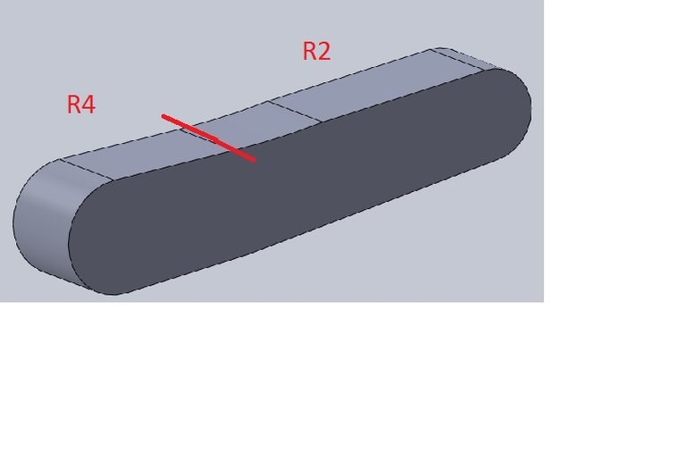

Czy można coś takiego wykonać? płynne przejście z R2 na R4 /czerwona linia/

Pewnie, że można. Ale zwracam uwagę, że skoro jest tam przerwa pomiędzy promieniami to albo musi to być załatane powierzchnią albo np. promieniem jako zaokrąglenie ściany z linią graniczną.
Jednak metodą dobrałbym w zależności od tego, co to jest (z wycinka nie widać). Można np. czasem użyć splajnu w wyciągnięciu.

Nie ma przerwy, zaznaczyłem po prostu miejsce /może błędnie/ przejścia promieni, błędnie bo w rzeczywistości jest to jakiś odcinek, odległość. Jaką operacją najlepiej to wykonać?

Przykład.

sorry żle zaznaczyłem teraz to widzę, chodziło mi o funkcje zaokrąglenie, zaokrąglenie kantów
