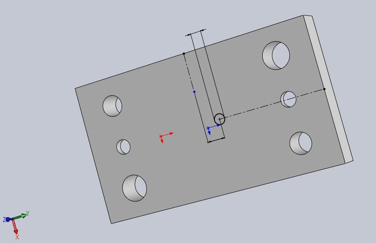

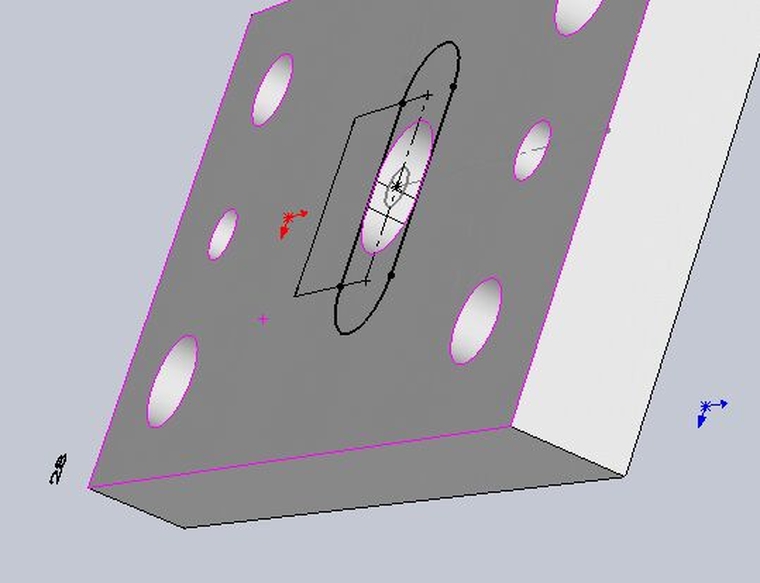

Mam problem z wymiarami w szkicach. Polega to na tym, że tak jak w załączniku w trakcie obracania widoku wymiary są niestabilne tzn. raz są , potem nagle znikają wartości albo stają się malutkie albo teksy fruwają gdzieś w powietrzu i edycja ich wartości graniczy z cudem bo trzeba kliknąć na tekst wymiarowy.
Stało się to nagle gdy zmieniłem wyświetlanie przeźroczystości w trakcie edycji części w złożeniu. Potem wróciłem do poprzednich ustawień ale problem został.
Dzieje się tak zarówno przy edycji szkicu w kontekście złożenia jak i przy edycji otwartej części.
PS. POMOCY ! Tak się nie da pracować a mam na tapecie pilny projekt.

Obstawiam włączoną perspektywę...
2017-03-02, 13:03
Hmmmm . . . No cóż , ale kurde co ma piernik do wiatraka :)
2017-03-02, 13:30
Tak po prostu się dzieje. Nie ma to nic do edycji w złożeniu, natomiast pytanie o włączenie perspektywy pojawia się, jeżeli wybierasz inną niż domyślna scenę. Omyłkowo można kliknąć TAK i już perspektywa włączona.
