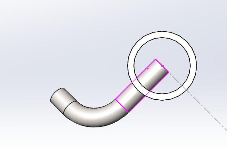

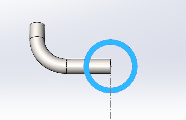

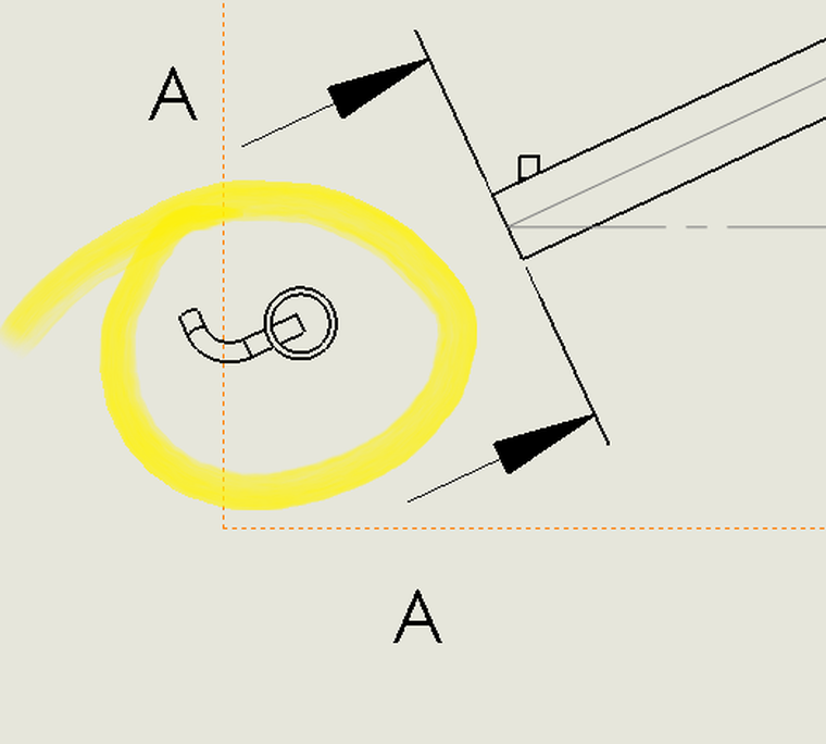

Potrzebuję uzyskać widok w modelu jak na rysunku:

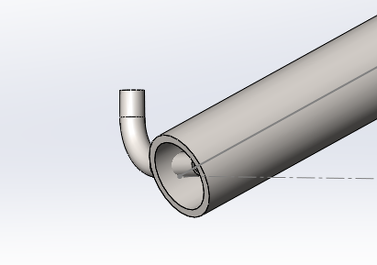

Widok w modelu jak daję widok normalny do czoła rury jest inny niż na rysunku. Abstrahuję od tego, skąd to wynika. Myślę jak uzyskać taki widok z rysunku w modelu.
model rur w załączniku:
tak robi solid:
a tak chcę:

Jeśli dobrze zrozumiałem problem, to masz dwie opcje:
1. wstawić na rysunek widok w stosunku do modelu. Najpierw musisz mieć płaszczyzny na modelu,które będą przodem (tę masz, to końcówka rury) i bokiem albo górą. W rysunku dajesz "Wstaw", "Widok rysunku --> W stosunku do modelu", przechodzisz do okna modelu i wskazujesz płaszczyzny, które Ci pasują.
2. Ustawic model tak jak chcesz go widziec na rysunku, wciskasz spację, dajesz "Nowy widok" (ikonka lunety z gwiazdką), nazywasz go i potem na rysunek wrzucasz ten właśnie widok.
2017-04-07, 21:29
Obróć widok i tak będzie najszybciej.
2017-04-09, 07:48
Masz różne mozliwości, tak jak koledzy już napisali. Oto przykład:
2017-04-12, 13:23
Dzięki, ale chodziło mi o uzyskanie tego efektu w modelu. Obrócę po prostu model jak pisał Paweł (a chciałem to uzyskać automatycznie - taki widok).
