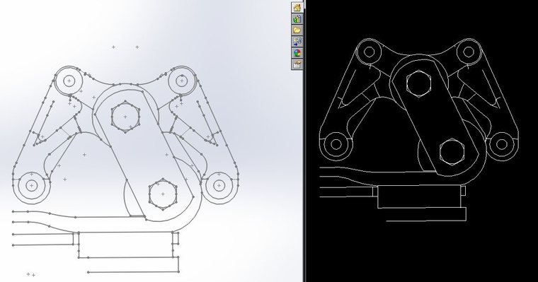

Chcę w modelowaniu części/złożenia użyć kształtów, które mam w dwg.
Kopiuj wklej nie działa (elementy z dwg nie chcą się wkleić do szkicu w Solidzie), więc spróbowałem opcji "Importuj jako nową część".
I powiodło się teoretycznie, ale szkic (ten poniżej to tylko mała część) jest strasznie zaśmiecony, przez środki łuków i węzły na końcach każdej kreski. Poniżej porównanie Solid i AutoCad. Da się wstawić tak, aby wyglądało jak w AutoCadzie?

Ale to są dwie różne sprawy. Jeżeli nie da się wprost wkleić, spróbuj poprzez otwórz DWG/DXF i dalej do części jako szkic 2D. Trzeba przejść całą procedurę - kilka okien. Jeżeli nie będzie działać - byłoby to bardzo dziwne.
A co do różnić, można wyłączyć w opcjach pokazywanie punktów na połączeniu linia-łuk. Ale to nie zmienia faktu, że dany segment może się składać z kilku elementów. W Autocadzie też przecież tak może być - różnica polega tylko na tym, że nie widać (bez podświetlenia) punktów połączeń.

Pokazywanie punktów to jedno, gorzej ze środkami łuków, te najbardziej przeszkadzają.
