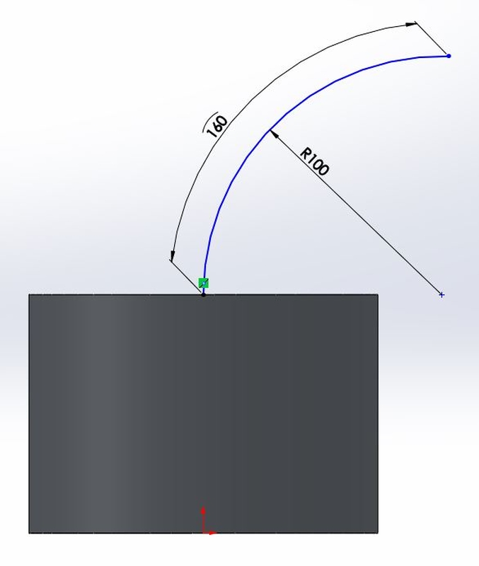

Zastanawiam się jak taki łuk zwymiarować, żeby był w pełni zdefiniowany? Jak ten punkt końcowy łuku do czegoś odnieść? Chcę sterować tutaj kątem łuku a nie odległością tego punktu np. od środka.

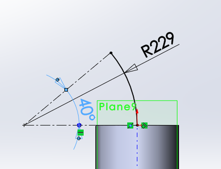

2017-05-25, 14:52
A przy innym kącie trzeba ten kąt określić. BTW - nie potrzeba do tego linii pomocniczej.

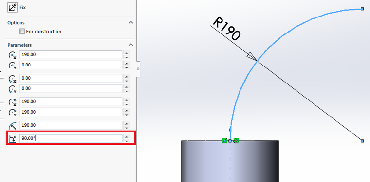

2017-05-25, 22:12
Może ten sposób coś pomoże:
