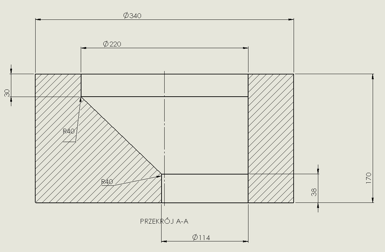

Witam , mam problem z wpisaniem promienia R40 jak na rysunku.
Jak promień zastosować żeby go zrobić?
Zmienny promień ... ale jak ?
Można prosic o poradę

Na oko ten promień tam nie wejdzie. Może zaokrągleniem ściany z linią graniczną (krawędź dolna, a dla drugiego R - górna).
Zawsze też można wyciąć połowę, usunąć ściany i powierzchniami wyciągnąć po profilach lub wg granicy, gdzie krzywą prowadzącą będzie linia po jednej, a po drugiej szkic z promieniami R40.

Wybierz promień, stały, R40, profil nie Okrągły (circular) tylko Conic Rho albo Radius.
