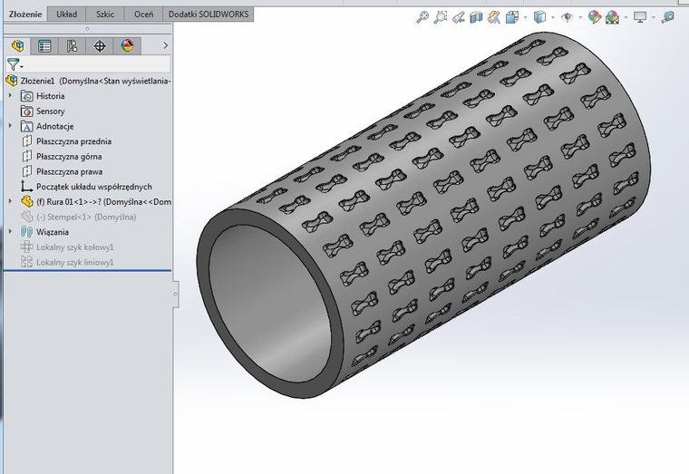

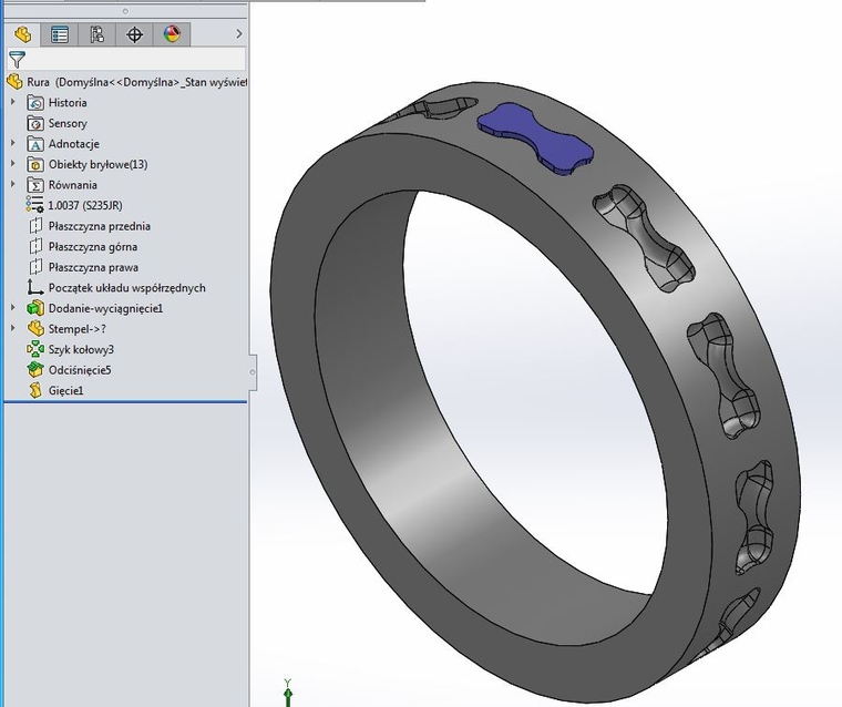

Chcę wykonać taką tuleję (w tej chwili ma fi100x80 L=20) jak niżej), z tym że potrzebuję dłuższą (L=250-300), ale SW klęka przy takiej ilości wystąpień.
Wykonałem to sposobem odciśnięcia.
Stemplowanie nie działa, bo to nie jest arkusz blachy, a potrzebuję wykonać model tak, aby został utworzony program na frezarkę CNC.
Czy jest jakiś inny sposób wykonania tak, aby SW18 się tak nie męczył ? Wykonałem to w części z tym że el. odciskany wstawiłem do części i nadałem relacje.

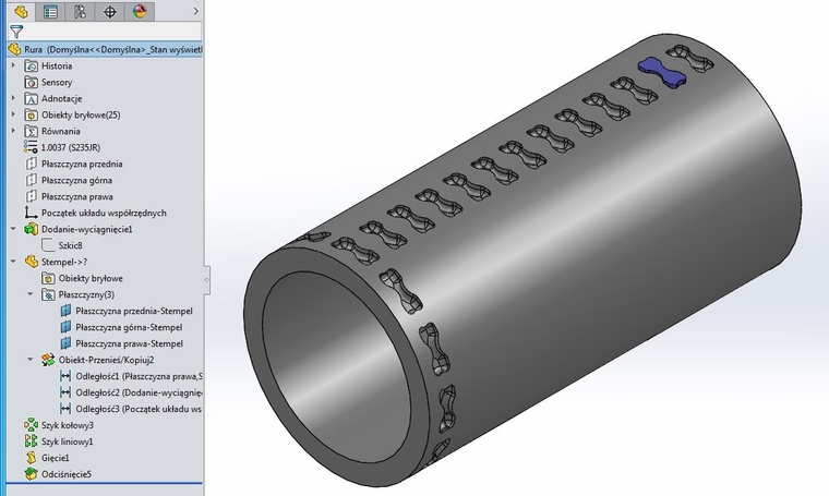

Nie ma, bo to są pamięciożerne operacje. Ale skoro wzór jest powtarzalny to po co fizycznie to powielać? Zaznacz, że na całej długości taki wzór jak na pierwszych 20mm.

No to mówi się trudno, a to co napisałeś to będzie najlepszy sposób, a w dokumentacji 2D dopisze odległości wystąpień. Najwyżej puszcze jeden szyk.
Dzięki za podpowiedź.
Udało mi się szybciej to zrobić (w złożeniu) operacją "gniazdo"

Według mnie wydajniej byłoby zrobić 1 odciśnięcie i powielić wycinek jako obiekt a nie przygotowywać ileś obiektów/partów do odciśnięcia/gniazda.
Jeszcze lepiej użyć szyku ścian...
2017-12-09, 04:31
Dziś wykonam tą metoda, o której napisałeś.
