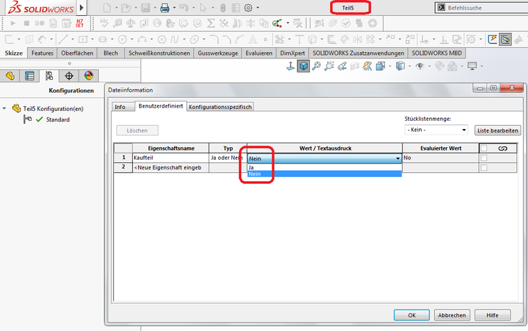

Problem polega na tym, że w szablonie części mam właściwość "Kaufteil" (Część kupna), która powinna mieć wartość "Ja/Nein" (Tak/Nie).
Po wybraniu wartości "Ja", zapisaniu pliku i ponownym otworzeniu wartość ciągle wraca do wartości "Nein". Dlaczego ?
http://www.pswug.info/image/forum/forum_760_3_2759_9480.png

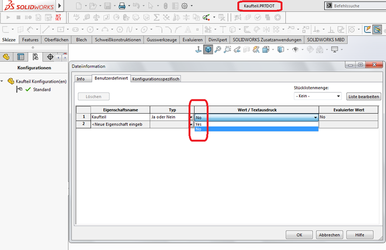

W jakimś innym pliku, w którym zakładam właściwość "Kaufteil" również wybieram opcję "Ja/Nein" ale gdy wybieram wartości to do wyboru mam "Yes" i "No".
W tym pliku jeśli wybiorę "Yes" zapiszę plik i ponownie otorzę wartość "Yes" jest ustawiona prawidłowo.
http://www.pswug.info/image/forum/forum_760_3_2759_9482.png

U mnie w jednym pliku do wyboru mam "Ja/Nein" - i tu wybór właściwości nie działa dobrze.
W drugim mam do wybory "Yes/No" i tu jest OK.

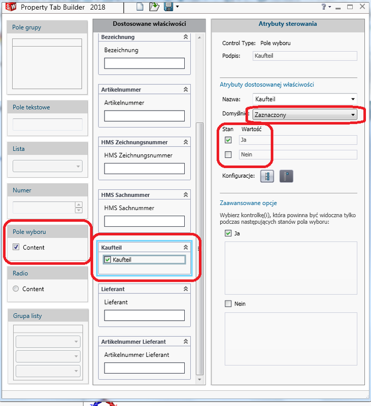

Tworząc ją natomiast za pomocą kreatora, właściwość ma wartość "Ja" ale jako tekst, a nie jako pole wyboru "Ja/Nein".

Zauważyłem jeszcze ciekawą rzecz.
Mianowicie, jeżeli szablon części ma już wprowadzoną właściwość "Kaufteil" z możliwością wyboru "Yes/No":
to po utworzeniu częśi z tego szablonu właściwość "Kaufteil" ma już do wyboru "Ja/Nein" i właściwość po zapisaniu części zawsze pozostaje jako "Nein":
W załączniku sam szablon:
http://www.pswug.info/image/forum/forum_760_3_2759_9506.zip
Mogę oczywiście otworzyć szablon części, zapisać go jako część i wtedy właściwość "Kaufteil" zachowuje się jak trzeba tzn. do wyboru mam "Yes/No" i wybór jest zapamiętywany prawidłowo.
