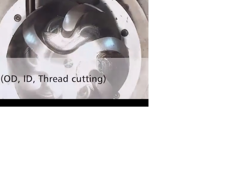

W ramach ćwiczenia chciałbym wykonać coś podobnego, czyli konkretny kształt rowków i dająca się całość zwymiarować. Próbowałem operacją zawijaj .. coś wyszło, macie może jakieś propozycje?

Nie bardzo rozumiem, albo wycięciem po ścieżce, albo wycięciem wyciągnięcia albo zawinięciem - albo jeszcze pewnie na 3 inne sposoby można to wykonać. Wszystko zależy co to ma być i jakie są parametry tym sterujące.
Zawijanie polega na zawinięciu, więc długość początkową trzeba przeliczyć na sferę lub walec (na rzucaną powierzchnię).
Napisz co konkretnie ma być wykonane i co nie wychodzi.
