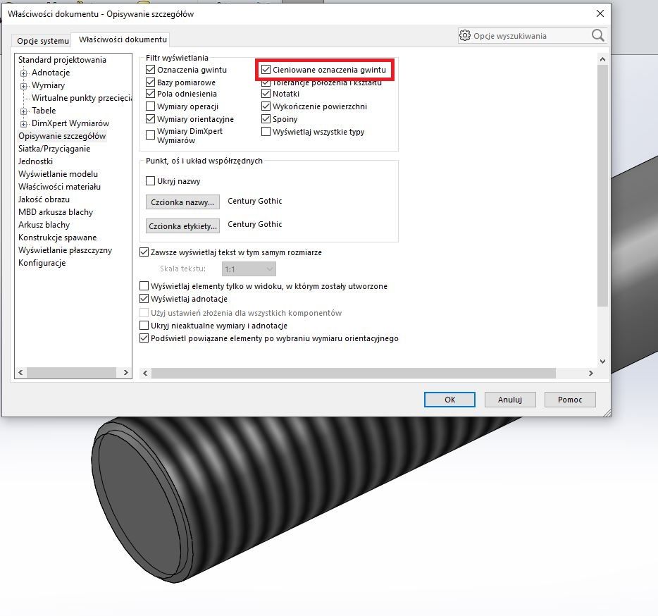

Wstawienie adnotacji oznaczenie gwintu.
1. Czy ta adnotacja jest powiązana z kreatorem gwintów?
2. W jaki sposób ustawić parametry aby śruba narysowana miała takie same "prążki" jak ta z toolboxa? Przesyłam screena
2020-04-29, 20:37
    Rowiński Kamil
We właściwościach trzeba zaznaczyć opcję jak niżej
