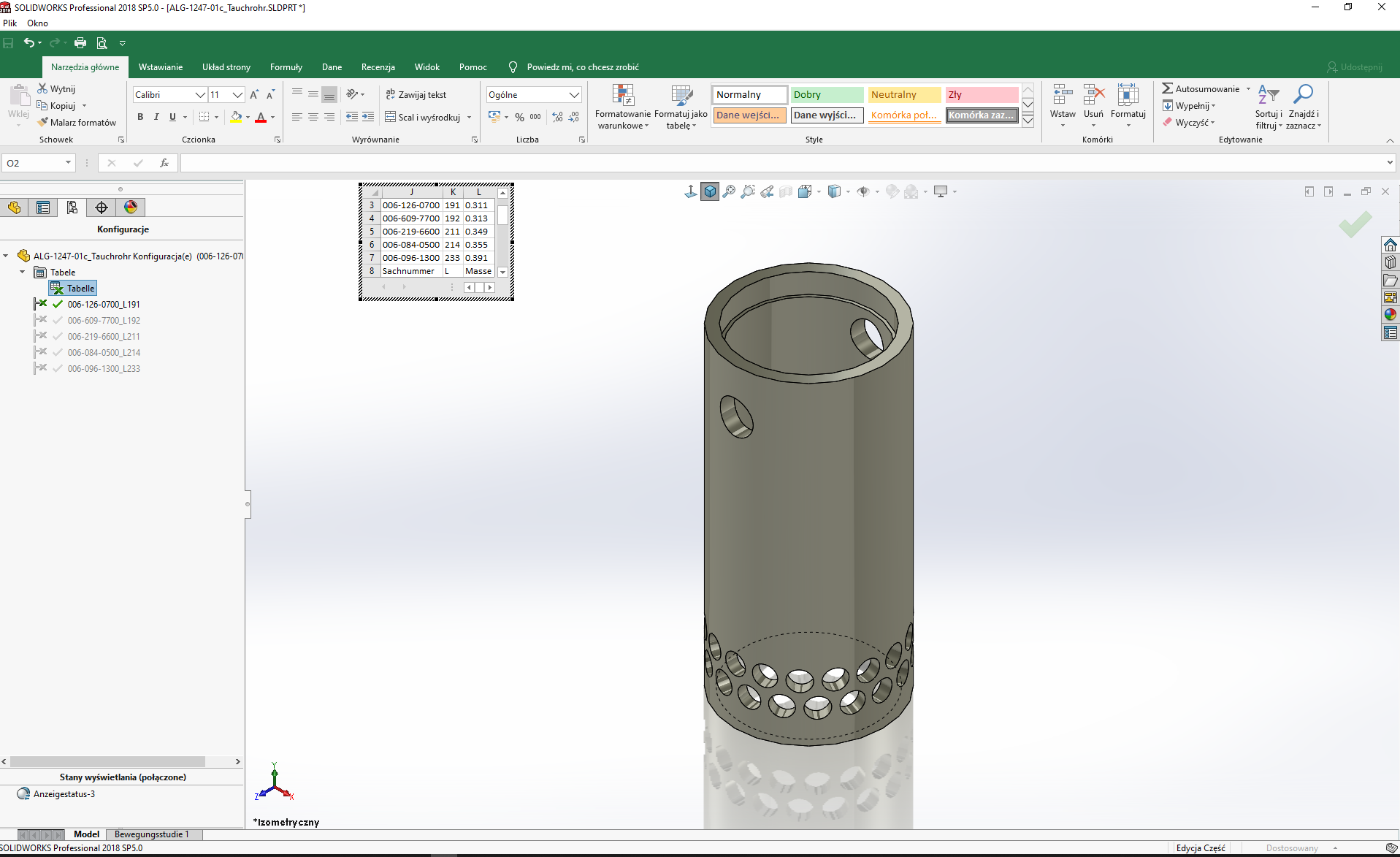

Jeżeli otwieram tabelę z opcji "Edytuj tabelę" to przy próbie jej zamknięcia następuje zawieszenie Solidworksa.
Tak wygląda tabela z opcją "Edytuj tabelę":
Tak wygląda moment po zamknięciu tej tabeli:
Solidworks zawiesza się, zatwierdzenie "ptaszkiem" po prawej nie zmienia niczego, większość ikon jest nieaktywna, nie ma możliwości zapisania modelu ani edycji tabeli. Dzieje się tak również z innymi modelami z tabelą konfiguracji.

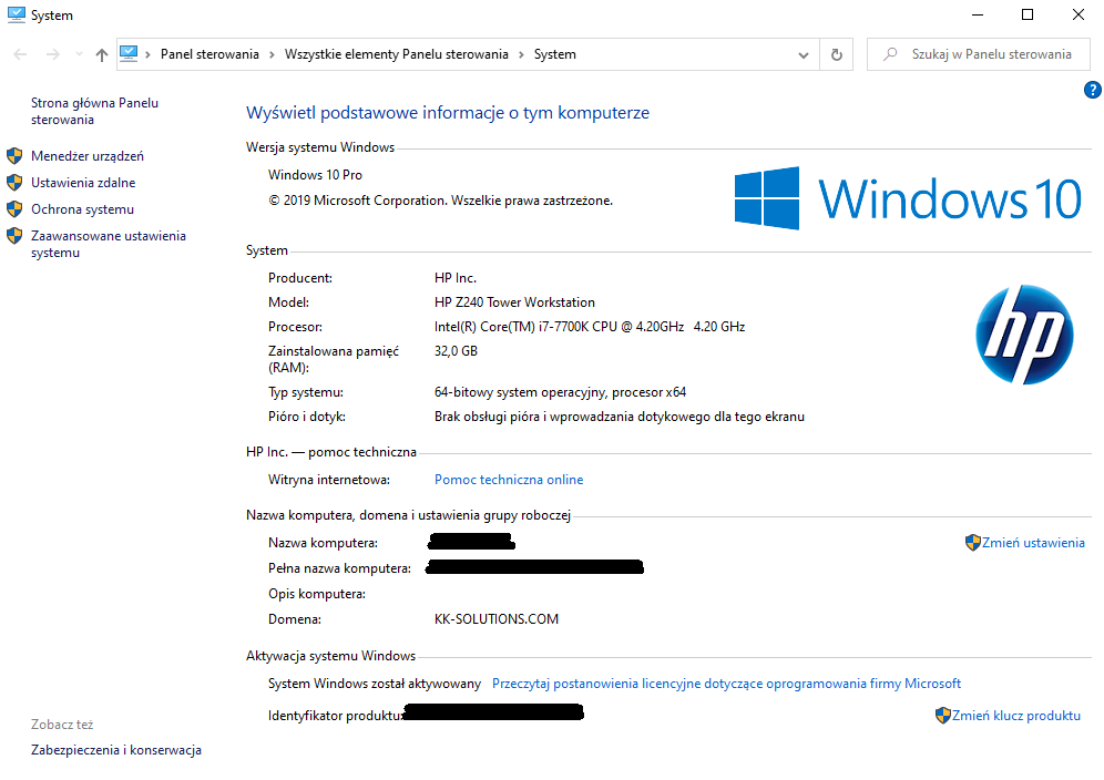

Konfiguracja komputera:
Karta graficzna NVIDIA QUADRO P1000, MS Office 2016, SW2018 SP5.0

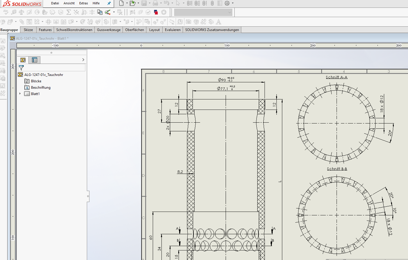

Do tego dochodzi zawieszanie się komputera przy zapisywaniu rysunku do DWG.
Jak widać ikony są nieaktywne i Solidworks wisi.
