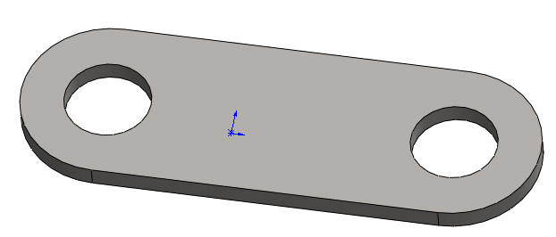

W jaki sposób przenieś układ współrrzędnych? chciałbym aby znajdował się  na górnej powierzchni bryły w środku otworu.

narysuj poprawnie szkic , to bedzie ok. Okrag (otwor) posadz w 0, 0, 0 i nie kombinuj. Jak dobrze zrobisz, to bedziesz mial czarny szkic a nie jak teraz albo niebieski albo utwierdzony. Robic trzeba od poczatku poprawnie a nie naprawic potem bledy. Sorry, ze tak z gory... Ale lepiej teraz niz za pozno.
2011-02-19, 20:36
Fakt - wygląda jakby szkic był narysowany przypadkowo... tak się nie robi - jest taka ładna relacja "punkt środkowy" i w tym przypadku rozwiązuje temat.
A co do przenoszenia, menu wstaw > operacje > przenieść/kopiuj lub drugi wariant to wstawienie układu jako geometrii odniesienia i wskazanie go podczas eksportu.

Są to gotowe pliki w SW. Zamierzam w przyszłości korzystać z innych, gotowych części SW, mniej lub bardziej skomplikowanych /ćwiczenia w CAM/dlatego pytam. Ten rysunek faktycznie można samemu narysować, ale z innymi, które będę chciał wykorzystać/ chodzi o czas/ skoro są już zamodelowane powtórne modelowanie  mija się z celem. W takim wypadku przyda się umiejętność przenoszenia układu w dowolnie wybrane przez siebie punkt

Co do CAD/CAM, to sie nie ma czym przejmowac - poczatek ukladu wstawia sie / definiuje sie tam w zaleznosci od wielu czynnikow (zamocowanie, kolejnosc obrobki itd.

A ja pozwole sobie dodac, ze jezeli zmieniasz uklad ze wzgledu na obliczanie wlasciwosci masy, to trzeba zmienic "output coordinate system" i wybrac nowy:)
