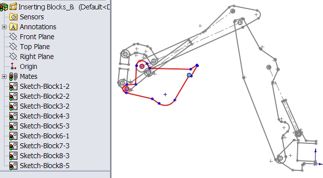

Jeżeli chodzi o ruchome części to można bezpośrednio w złożeniu wstawić układ i tam na bazie bloków 2D budować mechnizmy oparte na tym layoucie. Oczywiście można z nich utworzyć następnie części trójwymiarowe.

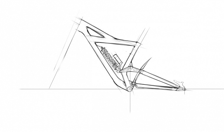

witam, przepraszam że tak późno odpisuje ale ciężki weekend był ;) . Dziękuje wszystkim za pomoc. Metodą dzielenia brył (tak że sie pokazują w menadzerze kilka różnych brył) podziałało. Nie pamietam czy na studiach coś takiego robiłem ale to w każdym bądź razie daje radę.
Rysuję ramę rowerową z tylnią amortyzacją i po prostu chce rysować wg szkiców ręcznych jeden part a potem każdy łacznik/element ruchomy wyciąc jako osobny part i wrzucić w złożenie i zobaczyć jak się będzie uginała. Jak urodzi się cos ciekawego to się pochwalę tu. Ktoś rysował amortyzacje rowerową? uginające sie sprężyny itp?
Jeszcze raz thx Panowie za pomoc ;)

Skoro elementy są ruchome to może warto się przyjżeć blokom i tzw. układowi w złożeniu. Można zbudować uproszczony model ale jednocześnie można utworzyć idąc dalej bryły/części z poszczególnych bloków.
Co do techniki, nie jestem przekonany, że projektowanie tego w obrąbie części jest dobrym podjeściem. W szczególności dlatego, że całość jest ruchoma. Może lepiej jest wstawić szkic - layout - do złożenia a następnie wstawiając nowe części (wirtualne komponenty) budować kolejno ramę. Technika z podziałem na obietky ma głównie zastosowanie w przypadku elementów z tworzyw, jak np. myszka komputerowa, gdzie nie ma innej możlowości...
