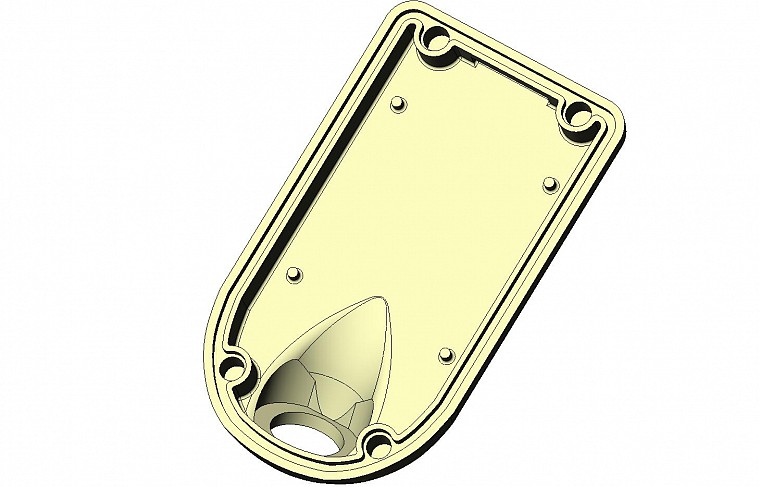

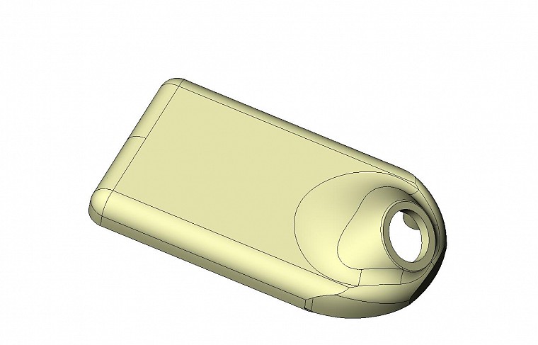

Witam !! Mam SW2006. Potrzebuje modelowac skomplikowane obudowy, które docelowo będą wykonywane z wtrysku , czyli bedzie trzeba im zrobić formę. Załączyłem modelować obudowę znaną sobie medtodą, ale jest ona strasznie ograniczona. Chciałbym mieć możliwość formowania płaszczyzn w sposób mniej określony, czyli nie poprzez zaokrąglenia lub wycinanie przez wyciągnięcie po profilach. oto model: http://www.pswug.info/image/forum/forum_760_3_454_2858.sldprt Z góry dziękuję za odpowiedź. ![]() ![]() |

Witaj, do modelowania skomplikowanych ksztaltow nalezy korzystac z narzędzi modelowania powierzchniowego. Na ten temat nie ma zbyt wiele literatury (jesli od SolidWorksa chodzi), jest troche samouczkow. Matt Lombard "SolidWorks Surfacing and Complex Shape Modeling" - niestety tylko po angielsku Andrzej Welyczko "Catia v5 Sztuka modelowania powierzchniowego" - pomimo ze autor opisuje narzedzia Catii, a nie SolidWorksa, to jest godna zainteresowania dlatego, ze sa w niej opisane ogolne zasady, filozofia tworzenia krzywych i powerzchni. Jezeli nie chcesz odrazu inwestowac w ta ksiazke to mozesz poszukac innych, darmowych publikacji tego autora. http://www.szkoleniasolidworks.pl/examples/Modelowanie_powierzchniowe.pdf http://www.designnews.pl/menu-gorne/artykul/article/elementarz-modelowania-powierzchniowego-cz-i.html?tx_ttnews%5BbackPid%5D=865&cHash=ece3e1fa40 http://www.pnt.pollub.pl/pdf/nr4/08.pdf Mozna sie tez udac na YouTube: http://www.youtube.com/watch?v=SKuL7a4Rc0Q&NR=1 http://www.youtube.com/watch?v=jG4o0AOXmhI&feature=related Jest jeszcze w Internecie pare samouczkow, ale nie chce ich tutaj umieszczac, bo nie jestem pewien ich "legalnosci". W razie potrzeby ja takze chetnie sluze pomoca i podziele sie swoimi skromnymi doswiadczeniami |
