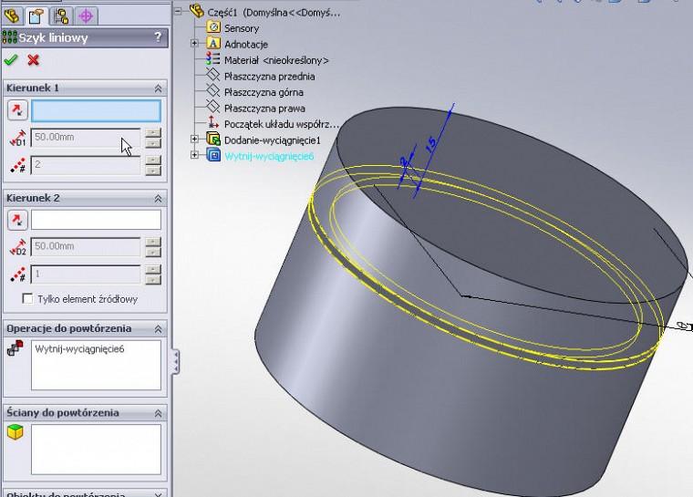

Pytanie do Pawła, wykonałem przeykład przedstawiony przez Ciebie w zakładce "Tricks&Tips" wycięcie pod pierścień. Z wycięciem nie było problemu natomiast w z szykim juz tak. W żaden sposób nie mogę wpisać ilości wycięć oraz odległości między nimi
2011-09-15, 11:06
Jako kier. szyku trzeba wskazać wymiar 2 lub 15 - wówczas pojawią się pozostałe opcje. Kierunkiem może być również tymczasowa oś ale wymiar jest lepszy bo "trzyma kierunek".
