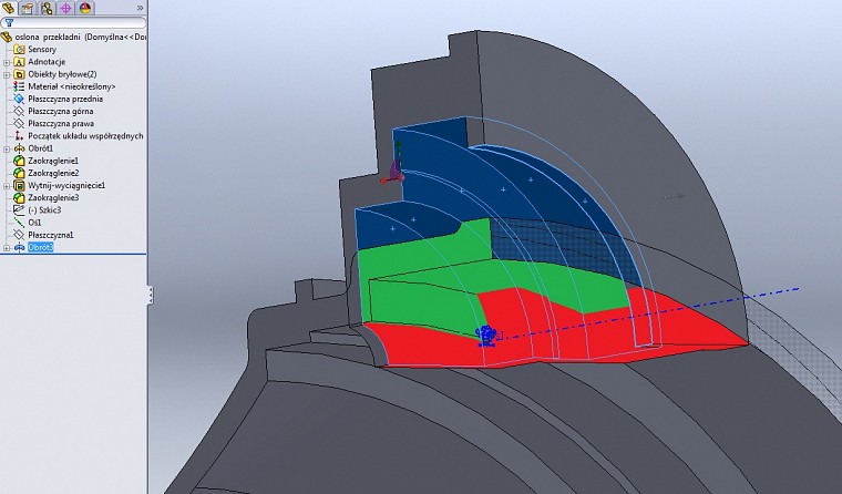

Witam wszystkich. Chce zrobić osłonę przekładni i jestem ciekaw czy jest jakiś szybki sposób przede wszystkim na usuniecie poszczególnych części( kolor czerwony i zielony).

A próbowałes Wstaw--> Operacje --> Podziel ?

Można odsunąć od tego pierwszego obrotu powierzchnię o zero i nią wycinać, można użyć operacji odciśnięcie i usunąć materiał na przenikaniu brył, można usuwać zaznaczone ściany poleceniem usuń ściąnę i później łatać powierzchniowo i pewnie jeszcze na 10 innych sposobów. Ja z tego obrazka nie widzę dokładnie co jest w miejscu styku obiektów... zawsze jak jest to w części a nie złożeniu będzie łatwiej cokolwiek zrobić.
aaa, jeszcze można zrobić skorupę ze zmienną grubością ścian.

Z operacja podziel probowalem, ale nie bylem zadowolony z efektow, najlepszy sposob jaki podaliscie to ten z odsunieciem powierzchni o zero ( nie wiedzialem, ze mozna cos takiego zrobic) i dalsze wyciecie. A oto wynik tych operacji. Dzieki za pomoc :)
