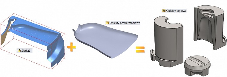

mam element, którego nie dało się pomierzyć, a na który muszę zrobić formę. Element dałem na skaner 3D mam pliki stl, ale nie bardzo wiem jak coś z nich dalej zrobić. Może podpowie mi ktoś o jakie ew. pliki pytać i w jaki sposób trzeba je obrobić, żebym mógł z nich utworzyć bryłę?
2012-01-25, 13:05
Stl w SolidWorks można tylko i wyłącznie potraktować dodatkiem Scan to 3D. Umożliwia on konwersję siatek i chmur punktów na powierzchnie i dalej na obiety bryłowe.
Troszkę więcej na temat samego dodatku: [url=http://www.szkoleniasolidworks.pl/?k=do_pobrania]http://www.szkoleniasolidworks.pl/?k=do_pobrania - pierwszy tutorial z góry.

Raczej nie można, bo to jest siatka lub punkty w 3D, czyli to nigdy nie będzie wygładzona powierzchnia. Powiem więcej, nawet najlepsze konwertery mogą nie dać idelanego rozwiązania. Dlatego, w mojej ocenie, jeżeli chodzi o SW to dopiero ręczne przemodelowanie powierzchni na bazie tego, co uzyskujemy z automatu - daje satysfakcjonujący wynik. Oczywiście nie myślę o obiektach typu walec czy prostopadłościan. Zajmowałem się takimi tematami w SW - raczej mówię z doświadczenia.
