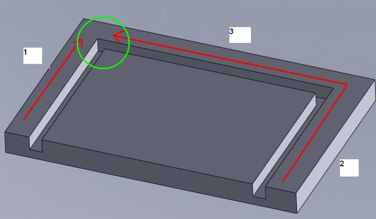

Muszę wykonać rowek o szerokości 10 mm, o spadzistym dnie, ciecz powinna gromadzić się, spływać do narożnika zaznaczonego kółkiem. Czy możecie zaproponować sposób wykonania takiego rowka?

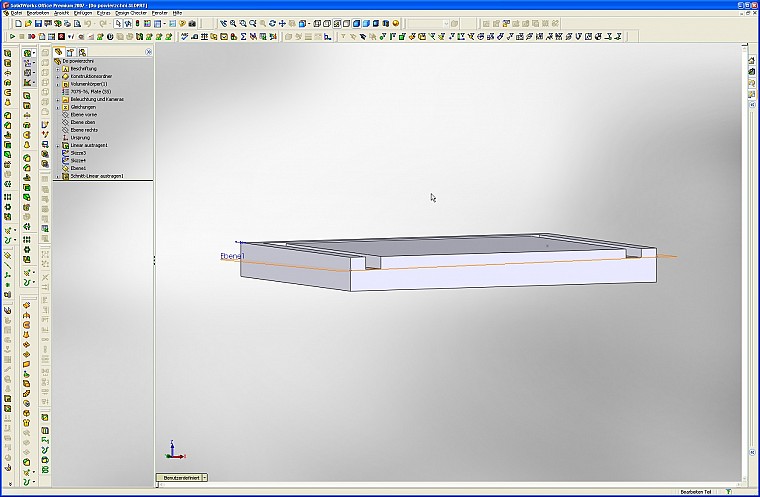

Myślałem wykonać odpowiedzni szki 3 D /ścieżka/ i zrobic wyciągnięcie po ścieżce

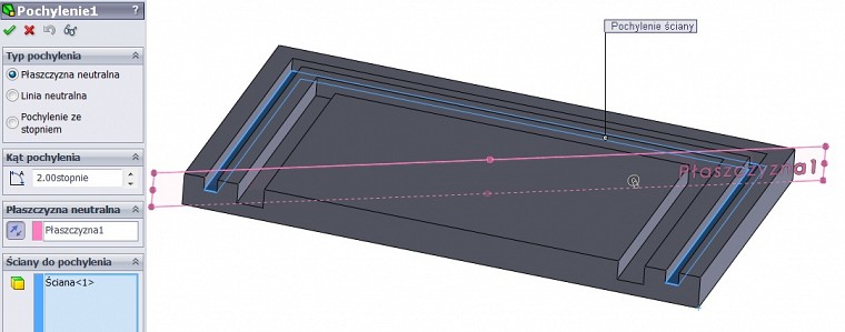

Zrób zwykłym wycięciem przez wyciągnięcie i dodaj pochylenie. Później w razie potrzeby można zaokrąglić.

tylko dno rowka ma być pochylone, stosując pochylenie szerokość rowka również ulegnie zmniejszeniu

Jeżeli dobrze zrozumiałem to ciecz (inne medium) ma spływać do narożnika?

A nie prosciej zwyklym wycieciem ale do powierzchni?
http://www.pswug.info/image/forum/forum_760_3_602_3863.zip
