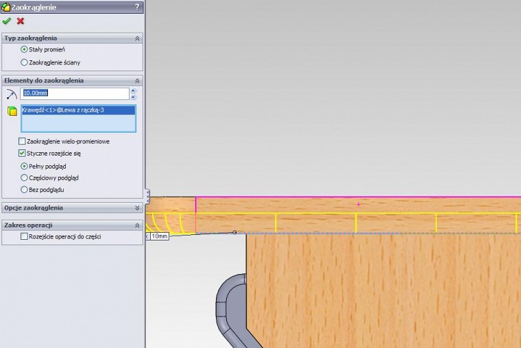

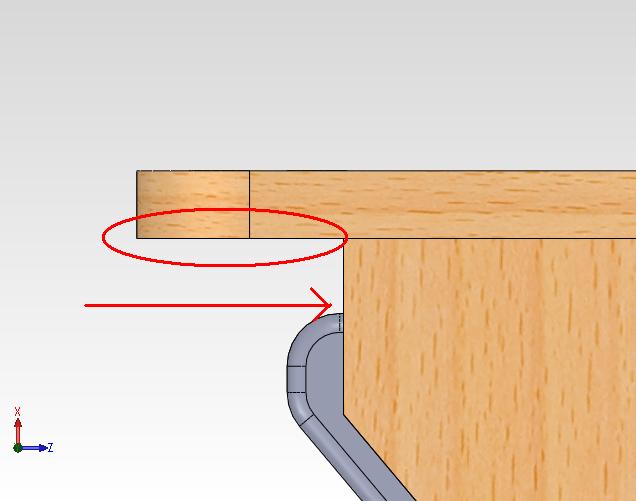

Witam mam problem. Potrzebuję zaokrąglić pewien fragment ściany, ale pomimo prób wszelakich SW na upartego chce mi zaokrąglić całą (zdj. 1). Czy jest jakiś sposób na określenie granicy zaokrąglenia?
Strzałka na zdj. 2 wskazuje ścianę która miałaby być granicą obszaru zaokrąglenia (oznaczonego elipsą).

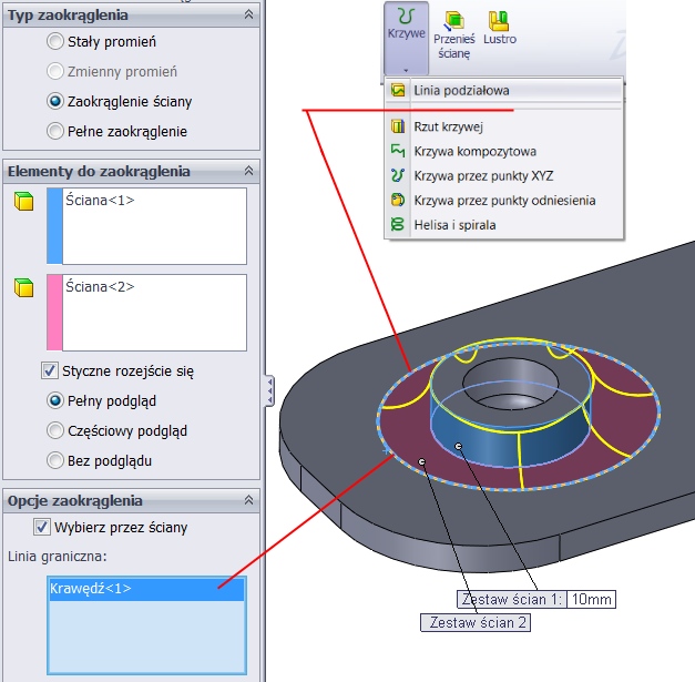

Granicą może być krawędź utworzona w operacji linii podziałowej - w tworzywach to się sprawdza, w drewnie - nie wiem...
Później wybiera się zaokrąglenie ściany z granicą.
