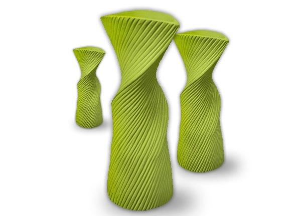

Witam!
Chciałem wymodelować wazon.
Zrobiłem koło jaka podstawę i półkole jako górny koniec. Następnie połączyłem oba elementy dwiema spiralami i nie udało się utworzyć takiego kształtu. Jak więc go utworzyć?
Pozdrawiam ;)
2012-08-02, 19:58
Wyciągnięciem po profilach z krzywymi prowadzącymi albo skręceniem (operacja gięcia).
2012-08-02, 20:11
Właśnie te spirale to były krzywe prowadzące i program nie podołał zadaniu i nie utworzył obiektu. Z gięciem jeszcze nie próbowałem. ;)
