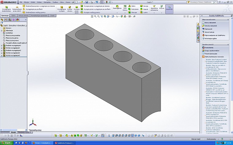

Próbuję wyciąć dolna połowę cylindrycznej części korpusu silnika przez Wycięcie przez obrót, ale nie mogę wskazać osi obrotu.![]() |

Witam. Szkoda że nie pokazałeś, o co dokładnie chodzi, ale na czole tej części nakreśl okrąg od środka tego otworu i wytnij przez wszystko. ![]() |

Nie pokazałem, ale napisałem o co dokładnie chodzi. |

Witam, a co sie stanie, jak "wyciagniesz gotowy szkic" bez potrzeby pozniejszego wycinania? Ja takie rzeczy zalatwiam w 90% w szkicu. Pozdr. tomek ![]() |

Faktycznie w szkicu to zajmuje chwilę. Dziękuję za pomoc. |
