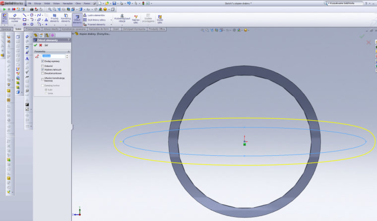

hej,
Chciałbym odsunąć elipsę do środka o 2,6mm. Program przy narzędziu "odsuń elementy" dla elipsy na to nie do końca pozwala. Ale wiem, że się da. Widziałem kiedyś jakiś spodób na to.
2012-09-17, 09:16
Matematyka...
Czy ten żółty twór to jest elipsa?
2012-09-17, 09:37
no wiesz, niebieski elipsa, żółty kształt program sam wygenerował jako zewnętzrny obrys elipsy niebieskiej, a ja chcę do wewnątrz - o stałym odstępie 2,6mm. I nie piszę, że narzędziem "odsuń" da się to zrobić.

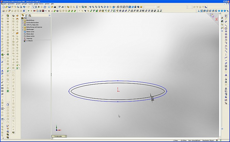

Czesc,
to sie da zrobic tylko do pewnego wymiaru elipsy - jak bedzie za "plaska" to nie ma sily aby wygenerowac ujeme luki.
2012-09-17, 10:44
Przy pewnych parametrach krzywizny nie da się zrobic odsunięcia, dotyczy to paraboli, elipsy czy splajnu.
To tak samo jak z odsunięciem powierzchni w 3D, po prostu nieraz nie pozwala na to tzw. min. promień krzywizny.
Nie zrobisz tego wprost, albo musi być mniejsza wart. albo trzeba robić po kawałku. Ale chyba nie ma uniwersalnego rozwiązania.
