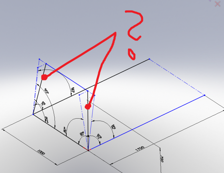

Hej,
Chciałbym mieć prostą pod kątem 80 stopni (w dwóch płaszczyznach) - ale 80 stopni w widoku zeby było, a nie wymiar rzeczywisty.
Czy jest jakis sposób na wrzucenie wymiaru kąta tak żebym taki wymiar uzyska? czy na piechotę szkic pomocniczy trzeba robić.
Mam Solida 2010.

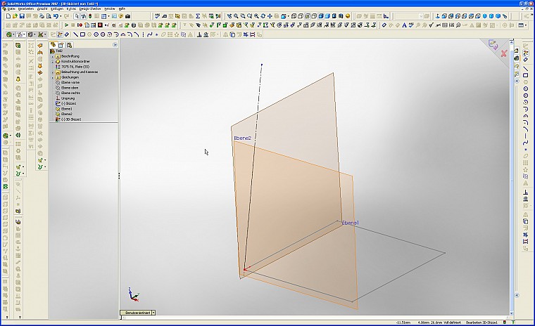

Zawsze mozna wstawic 2 plaszczyzny i w szkicu 3D pociagnac odcinek (2 punkt lezy na obu plaszczyznach).
2012-11-27, 15:12
Tak jak Tomek pisze, tyle że można wstawić płaszczyznę w szkicu 3D. Będąc w szkicu i po wybraniu płaszczyzny dolnej i linii 1000mm obracasz o 80 stopni i na niej rysujesz (lokalnie w 2D).
2012-11-28, 07:51
No dzięki, właśnie o to chodziło, żeby płaszczyzny dodać w szkicu 3D.
