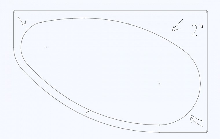

Na samym początku chciałbym się z wszystkimi przywitać jest to mój pierwszy post na tym forum. Mam problem z uzyskaniem spadku 2 stopnie. Jeżeli odsunę powierzchnie na powiedzmy 3 mm i sprawdzę kąt nachylenia do drugiego szkicu są one rózne. Potrzebuje stworzyć taką płaszczyznę aby z każdej strony profil miał dokoła 2 stopnie, Poniżej przesyłam zdjęcie opisanego problemu. ![]() |

Czesc, nie ma mowy - poniewaz "dziura" ma rozne odleglosci do krawedzi zewnetrznej. No chyba, ze dziura nie lezy na plaszczyznie, talko jest jakas tam krzywa 3D. Mozna to zrobic w przyblizeniu przy pomocy "kopula" i wyciac dziure. Pozdr. tomek |
