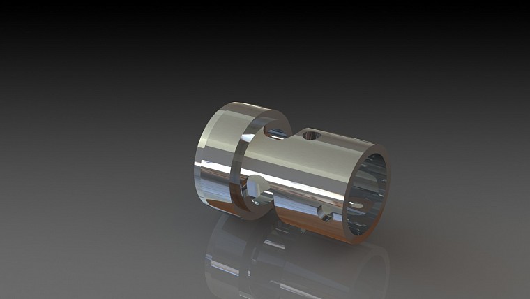

Witam, mam do wykonania tym razem prostą prowadnicę. Na zdjęciu widać element, na którym są dwa otwory przestawione o 90 stopni. Odległość między nimi to 10 mm. Chodzi o to aby wykonać prowadnicę między tymi otworami, i połączyć je. Czy ktoś wie, jak tego dokonać ? Będę wdzięczny.![]() |

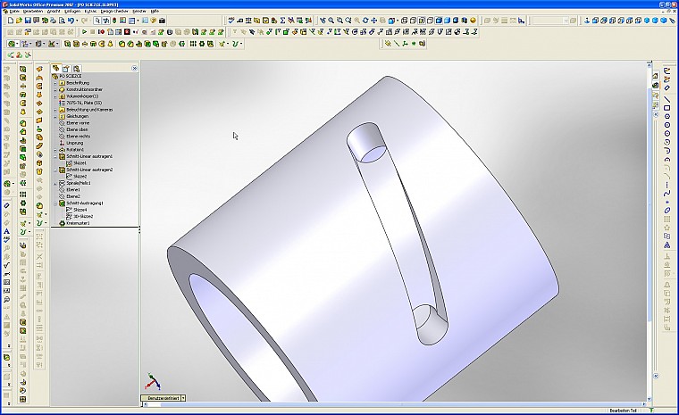

Witam, o takie cos biega? http://www.pswug.info/image/forum/forum_760_3_969_5160.zip ![]() Pozdr. tomek |
