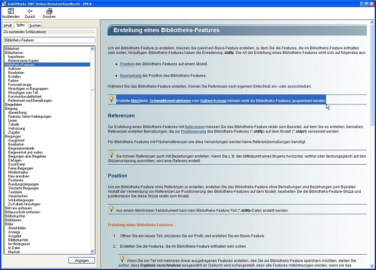

czlonu nie dodasz, bo to tez czesc biblioteczna. Wywala taki komunikat.
Poza tym blachy i nadzedzia do odlewow.
