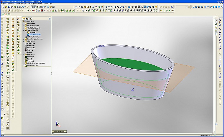

tu masz przyklad. Objetosc w Volumenkörper, Volumenkörper2. Jak problem, to przyslij mi step (nie plik SWX)na
t.merta@sbs-sondermaschinen.de
http://www.pswug.info/image/forum/forum_760_3_979_5175.zip

wielkie dzięki tomek
