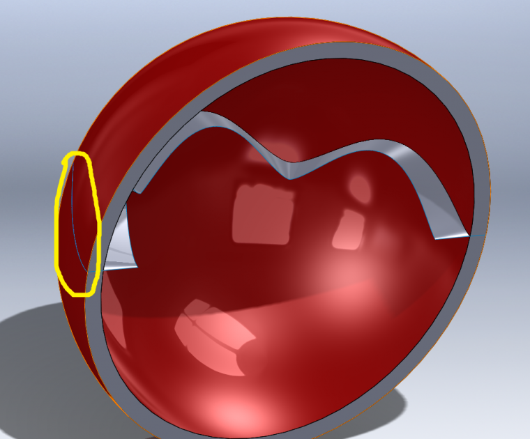

hej, Jak podzielić obiekt bryłowy powierzchnią lub szkicem 3d? ale tak, żeby bryłowego nie zmieniać na powierzchnię i żeby obie powstałe części kuli zostały. Ta krawedź zaznaczona jest na kuli i ma być ona linią podziałową (ewentualnie powierzchnia z której tą krawedź wziałem). Trochę rzutowałem, dzieliłem obiekt ale zawsze jakiś byk wyskakiwał. ![]() I pytanie hipotetyczne jak z kuli w formie powierzchni uzyskac bryłę (pełną)? |

Czasc, pytanie 1 - tak jak w zal. (np.) http://www.pswug.info/image/forum/forum_760_3_980_5176.zip pytanie 2 - tak jak w zal. http://www.pswug.info/image/forum/forum_760_3_980_5178.zip Pozdr. tomek |

Rzeczywiście, co do kuli to w menu "pogrub" dodatkowa opcja wyskakuje do uformowania solida. Pewnie solid sie orientuje, że to zamknięta powierzchnia. A co do podziału to chciałem w drugim kierunku kulę podzielić. Ale już mnie trochę naprowadziłeś. kombinuje dalej. dzięki |
