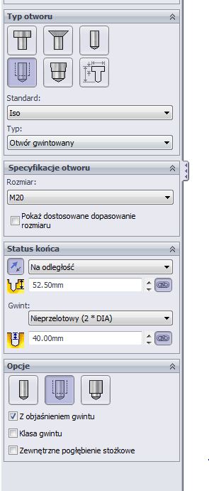

Dlaczego na rysunku płaskim przy wymiarowaniu gwintu jest wstawiany sam wymiat otworu, bez oznaczenia gwintu "M"?

Dlaczego tak jest to należy pytać producenta, tutaj co nawyżej możemy podyskutować, jak to obejść...:)
2013-04-13, 22:38
Myślę, że jast tak dlatego, że wymiar otworu jest główną podstawą wykonania gwintu. Dodam, że w tym ukladzie gwintowanie jest juz drugą operacją.
2013-04-15, 13:28
A dodała się operacja w Kreatorze otworów "oznaczenie gwintu"? W drzewie operacji możemy roziwnąć tą operacje i powinny być dwa szkice i właśnie oznaczenie gwintu.
SW 2011 SP5.0
2013-04-15, 13:55
Nie mam problemu z oznaczeniem. Zawsze się pojawia. Poniżej screen z moimi ustawieniami.
Której wersji używasz ?
