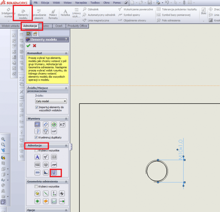

2013-06-18, 11:34
Witam, w jaki sposób sprawić aby SW wstawiał oznaczenie gwintu (ten rozcięty okrąg) w rysunkach złożeniowych? Otwory zostały wykonane przy pomocy kreatora (zaznaczyłem ptaszkiem "z objaśnieniem gwintu"). Na rysunku wykonawczym części oznaczenia są wstawiane, natomiast jeśli wstawimy ją w złożeniu z innymi niestety brak. Pozdrawiam! |
2013-06-18, 11:44
Rozwiązanie poniżej.![]() |

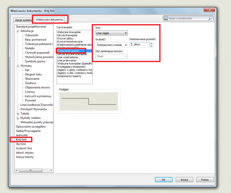

2013-06-18, 12:40
Świetnie, dzięki bardzo! To przy okazji wyszła jeszcze jedna sprawa. Powstawiał adnotację grubą linią. Jak zmienić żeby wstawiał cienką? |
2013-06-18, 12:59
Menu Narzedzia/ Opcje i dalej jak na rysunku poniżej.![]() |
2013-06-18, 13:33
Dziękuję bardzo za błyskawiczną odpowiedź. |
