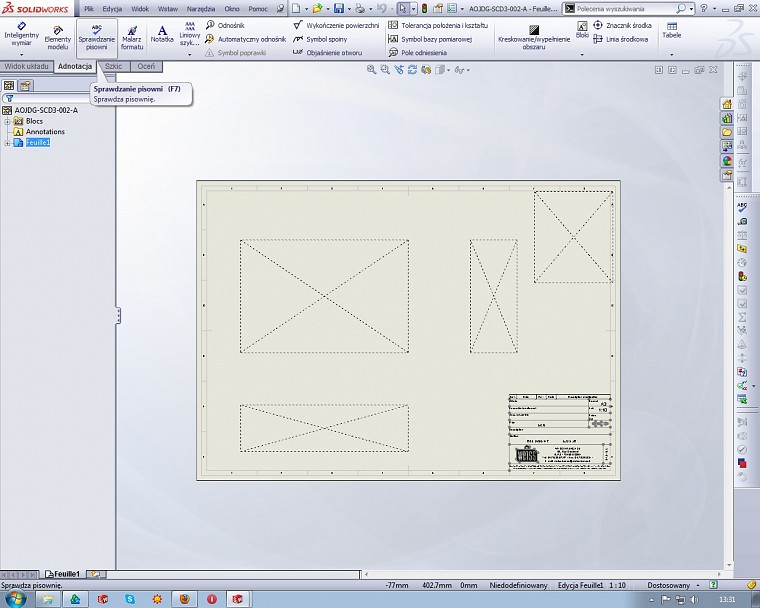

Mam pytanie czy nie da się nic zrobić w przypadku gdy mam zrobiony rysunek części i nadpisuje go ?
Problem wygląda następująco zapisałem zrobione złożenie jako część zrobiłem rysunek tej części i włożyłem tą część do głónego złożenia. Okazało się że trzeba coś zmienić, wiec wchodzę do złożenia zmieniam jakiś wymiar i znów zapisuje jako część w tym samym folderze i nazwą czyli nadpisuję tą część i wchodzę dorysunku a tam kicha nie widzi tej częśći a przecierz to ta sama część. Daje prawy myszy otwórz część i nic sie nie zmienia,jest może jakiś sposób aby nie robić wszystkiego od nowa wskazać tą część w taki sposób aby wróciła do widoków rzutowania ?

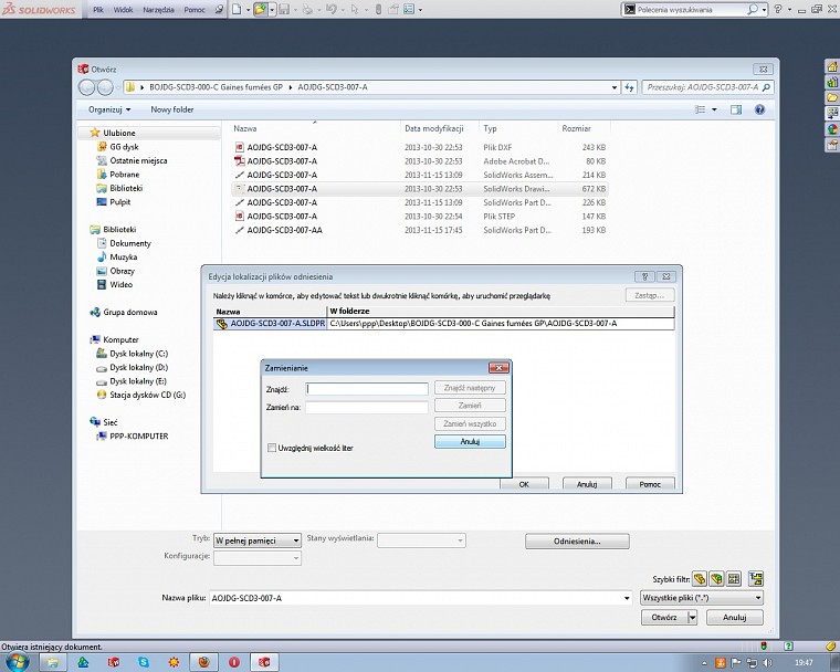

Podczas otwierania rysunku wybierz Odniesienia i tam wskaż poprzez dwukrotne kliknięcie nową (nadpisaną)część.
Prawdopodobnie zmieniają się jednak odniesienia..

Czy chodzi Ci o ten etap ?
Tu nie mogę zbyt wiele zmienić jeśli nawet zmienię widoki nadal są puste i nie reaktywują się.

Nie klikaj "Zastąp", tylko dwukrotnie w kolumnie Nazwa, tam gdzie poniżej istnieje obecna część - trzeba na niej kliknąć.
A co w samym rysunku się pojawi się po wybraniu menu plik > znajdź odniesienia?

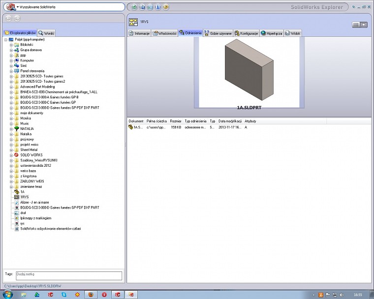

Tak właśnie robiłem i niestety nie działało ale od czego jest Explorer , czasami człowiek szuka okrężną drogą a rozwiązanie aż prosi się żeby go urzyć.
Explorer załatwił temat, niby ta sama operacja ...

2013-12-09, 22:16
Spróbuj ponownie wczytać ścieżkę do pliku sldprt (jak na screenie):
