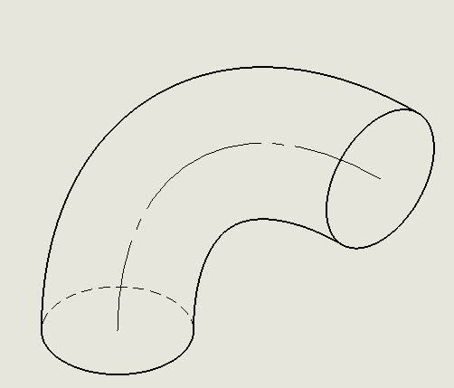

czołem, Nie bardzo wiem co może być powodem braku możliwości utworzenia osi na kolanku w widoku izometycznym. Prostki i kolanko to wyciągnięcie profilu (okręgu) po ścieżce. ![]() |

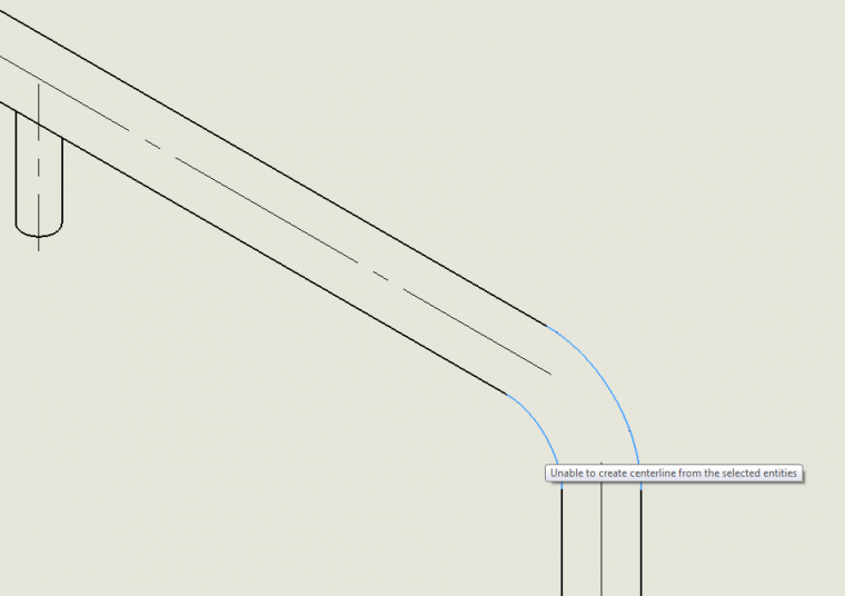

Prawdopodobnie problem stanowi profil wykonany jako szkic 3d. Po zmianie na płaski szkic nie ma problemu z utworzeniem osi.![]() |
