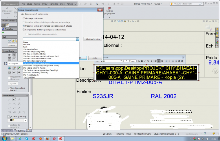

Jak zmienić ustawienia we właściwościach aby zapisywał mi nie jak tu na zdjęciu czyli :wybierając nazwę folderu w którym znajduje się plik zapisywał tylko jego nazwę a nie całą ścieżkę dostępu.

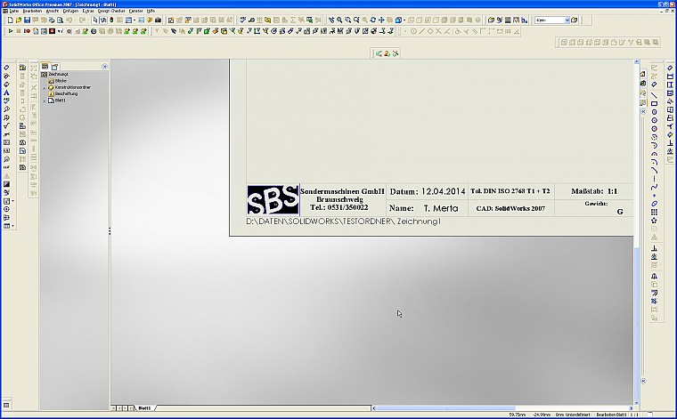

Czesc,
ja pracuje z pelna sciezka - mam ja nie w polu ramki ale po nia. I nie zaluje...

Windowsa ustawienia ? ciekawe ..... . Problem w tym że mi to nie przeszkadza ale klienta nie obchodzi scieżka dostępu tylko sama nazwa katalogu w którym się znajduje plik złożenia. Po za tym to nie estetycznie wygląda na rysunku taki tasiemiec. A prawda jest tka że teraz otwieram każdą część w dostowane właściwości wchodzę ctr+c wcześniej na nazwę katalogu i w dopowiednio zdefiniowaną własność ctr+v i gotowe.
Program ładnie wkleja w odpowiednie miejsce w tabelce ale przy 10 plikach to ok lecz kilku stekach ?A czas to pieniądz, więc czemu nie mamy pieniędzy ? bo czas zabiera nam to wklejanie ;-)
