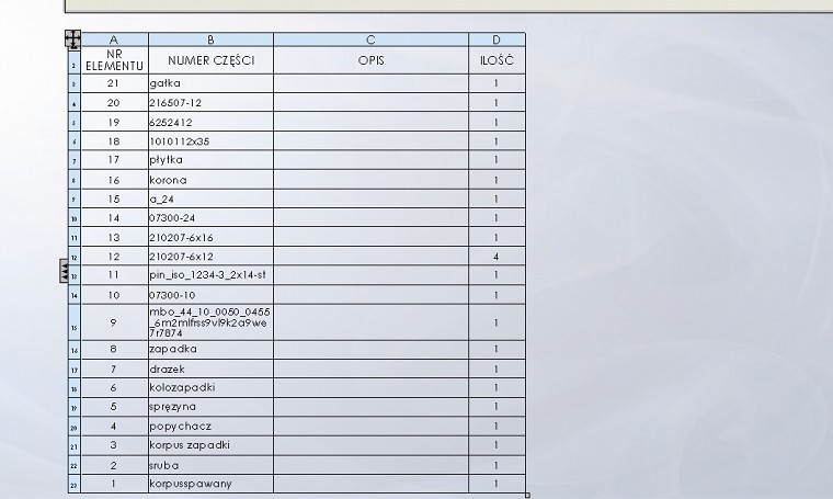

Przepraszam mało precyzyjnie się wyraiłem.Dostałem do narysowania/zamodelowania rysunek i chciałem by części były w takiej samej kolejności.
Niestety nie wiem jak przenumerować odnośniki/numery elementów tak by odpowiadały one nowej kolejności części(chodzi mi o to by nr elemntów leciały po kolei 1 2 3, a części pozostały w takiej kolejności jak je sobie ustawiłem).

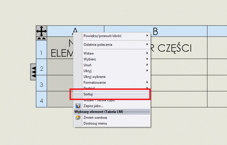

Aby zmienić tabele z dołu na górę wybierz po kliknięciu w tabele pojawi Ci się pasek i po prawej stronie będziesz miał ikonę nagłówek na górze/na dole.
Tak jak Piotr napisał. Użyj sortowania.
NIe wiem jaką kolejność chcesz uzyskać. Przy użyciu sortowania możesz sortować po kolumnach które masz rosnąco lub malejąco. Musisz mieć jakąś kolumnę, która będzie odpowiadać za to sortowanie. Wielu użytkowników używa sortowania po kolumnie "masa", aby wyświetlic komponenty od najcięższego do najlżejszego, ewentualnie można jeszcze użyć grupowania lub kolejnego kryterium sortowania.

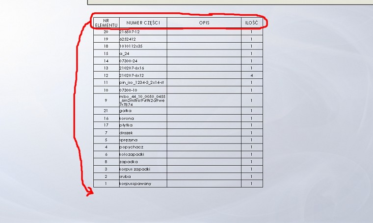

Aby przenieść wiersz tytułowy należy odpowiednio ustawić tę opcję w właściwościach (Kliknąć tuż nad tabelą).
Kolejność może być tak sama jak w drzewku złożenia. Należy wtedy we właściwościach tabeli ustawić opcję "Trzymaj się kolejności złożenia" .

Kolejność jaką chcę uzyskać to podobna jak na rysunku z Kurmaza z którego miałem odtworzyć maszynę, czyli części nieznormalizowane na samym dole (numerowane od 1...) a znormalizowane na górze z wyszymi numerami -CZYLI CHCIAŁBYM SOBIE USTAWIĆ NA SZTYWNO ŻE JAKAŚ TAM CZĘŚĆ MA NR1 JAKAŚ INNA CZĘŚĆ NR 2 ITD
Niestety normalia też były pobierane z internetu i (niewiem) program traktuje je tak jak całą resztę i wszystko jest wymieszane
2014-05-27, 13:32
Problem rozwiązany
musiałem tylko zanzaczyć trzymaj się kolejności złożeń podrzędnych
