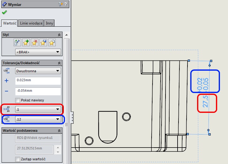

W jaki sposób ustawić / czy w ogóle można/ wyświetlanie wymiaru do jednego miejsca po przecinku, natomiast tolerancję np dwustronną /odchyłkę górną/, do dwóch miejsc po przecinku
2014-05-30, 21:43
Lokalnie dla wymiaru po lewej we właściwościach, a globalnie w Opcje > Właściwości dokumentu > Wymiary.
2014-05-30, 21:45
Można ustawić.
Jeśli dla dokumentu to : Ocje>Właściwości dokumentu>Wymiary,
a dla jednego wymiaru w oknie właściwości wymiaru (po lewej stronie) po kliknięciu na wymiar.
PS. I znowu mnie Paweł wyprzedził :(
