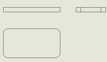

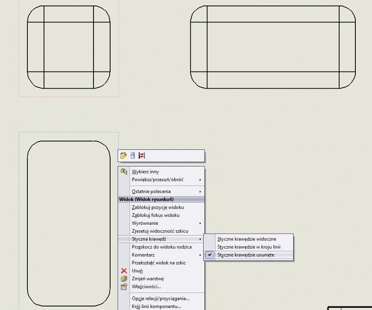

Witam. Można np. zrobić na rys. usunąć krawędzie styczne (dokumentacja 2D), a jesli to mało, to trzeba zrobić konfigurację (model 3D) i w niej wygasić np. zaokrąglenia i wybrać tą konfigurację w widoku. ![]() |
2014-09-18, 07:54

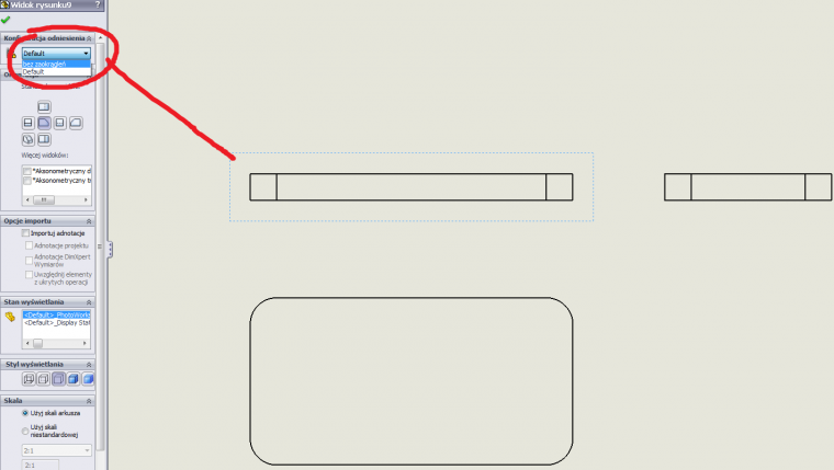

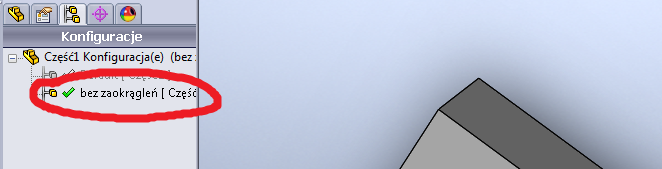

Można odobną konfigurację stworzyć - wygasić zaokrąglenia. i potem ją przywołać na rysunku w konkretnym rzucie.![]() ![]() ![]() ![]() |
