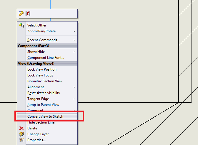

Faktycznie, ciężko znależć jakieś sensowne rozwiązanie. Ja przynajmniej nie znalazłem. W ostateczności możesz ukryć gwint i narysować go sam jako szkic. Albo, ale to jak już będziesz bardzo zdesperowany to można przeksztalcić widok na szkic i tam po prostu przyciąć/usunąć.
