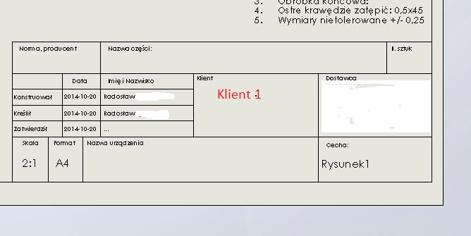

Ostatnim czasem zająłem się przebudową formatki rysunków dla firmy w której pracuję, jako że jesteśmy firmą która wykonuje maszyny dla kilku klientów mam pewnien problem z formatkami arkusza rysunków wykonawczych. Mianowicie:
Rysunki detali do wykonania dajemy bez loga klienta ( w załączniku )
Dodam, że rysunków może być nawet po 300 w różnych formatach.
Czy istnieje możliwość w solidworksie zmiana wszystkich formatek aby w miejscu klient 1 można było dodać logo lub wpis Klienta ?
Dotychczas mieliśmy zrobione osobne formatki gdzie na "sztywno" wpisane było logo klientów.
Z góry dziękuję za poświecony czas na przeczytanie i przemyślenie problemu.

Jeżeli "logo" jest grafiką to się nie da, jeżeli jest natomiast tekstem - można zlinkować do dowolnej właściwości dostosowanej. Wówczas w części można utworzyć generatorem taką właściwość i zawsze w rysunku będzie się uzupełniać.
Gorzej, jeżeli już jest wykonane i nie ma w rysunku takiego linka, obawiam się że pozostaje napisanie makra.

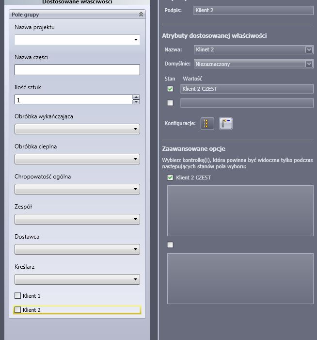

Nie musi to być grafika, zwykly tekst, o ile udało się wykonać to z przycisku "pole wyboru", wtedy wchodząc w dostoswane wlasciwosci wystarczy ze kliknę przycisk a nastepnie z aktualizuję rysunki i bedzie widoczne o tyle ciężko z formatować tekst w samym oknie "klient1" na np.
Klient1
oddział Autosystemy
ul.Pierwszalepsza
00-00 Miejscowość

Przepraszam, troszkę oczerniłem mówiąc (pisząc) 1200 zł :) przy następnym projekcie popróbuje z harmonogramem :) poki co spróbuję dopracować opcję z przyciskiem " pole wyboru "
