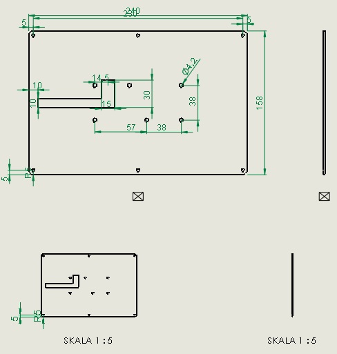

Jak w temacie. Jak pozbyć sie notatki która jest automatycznie wstawiana przy tworzeniu widoku części?
Jest tam podpisana skala widoku. Gdy jest równa skali arkusza mamy sytuacje z górnego rysunku.
Gdy inna wówczas jest podpis. Jest to uciążliwe bo za każdym razem musze to usuwać.
Z góry dziekuje za pomoc.

Pytam, bo u mnie nie występuje taki problem (SW 2014 SP5) i w sumie nigdy nie występował.
Zawsze tak było czy nagle się zaczęły pojawiać te puste notatki? Może po jakimś błędzie programu, może po updacie?

Proponuję pobrać najnowszego service packa albo wybrać opcję naprawy instalacji.
Zawsze też można wyłączyć tę opcję w ustawieniach i wówczas możesz dodać ręcznie adnotację skali widoku (jeżeli jest inna niż globalnie ustawiona).

w którym miejscu ja moge wyłączyć?

Tyle szukałem tej opcji etykiety widoku żeby się pokazywała z automatu. Dzięki wielkie za pomoc dla Pawła.
