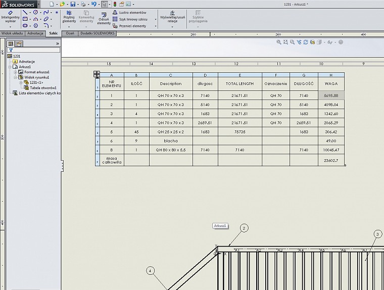

Po wielu komplikacjach i próbach załątwiłem to tak że dodałem jeszcze jeden wiersz i w kolumnie pod wagą poszczególnych elementów dodałem funkcje sumowania a w wierszu wcześniej wpisałem nazwe "masa całkowita" nastepnie pobawiłęm się opcjami dzielenia tabeli i łączenia wszystkie puste kolumny w ost wierszu scaliłem i wyszło mi coś takiego że w wierszu 10 (chyba) są tylko 3 kolumny 1 pusta długa scalona a kilku potem ta z nazwą i 3 z wartością liczbową masy całk.
, ale spróbuje również i tego sposobu :)

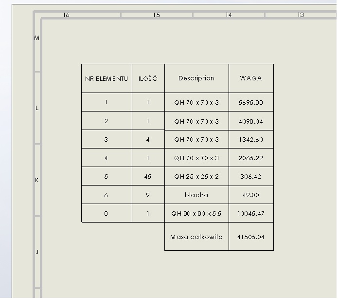

fakt proste jak drut, ale tak się skupiłem na funkcjach , że zapomniałem o czymś takim, jednak głównie chodziło mi o coś takiego jak na zdj poniżej (osobiście zrobiłem to dwiema tabelami:):))
