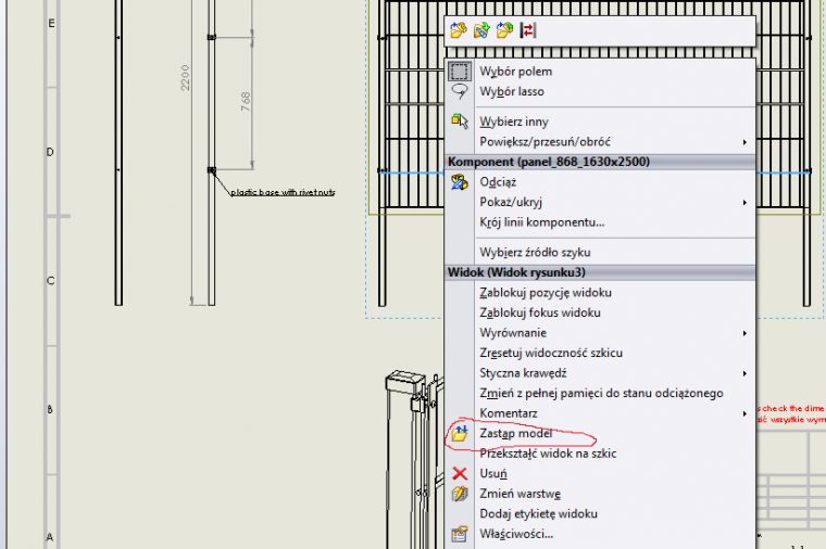

Zbyt szybko wykonałem rysunek 2D części, w którą wchodzi jeszcze kilka elementów.
Czy po wykonaniu złożenia w 3D mogę jakimś sposobem podmienić rzuty?
2015-06-10, 07:11
możesz podmienić model opcją pokazaną na obrazku (zastąp model)
2015-06-10, 12:04
Opcja zastąp model jest dopiero jak dobrze pamiętam od SW 2014 i dotyczy danego rzutu. Zawsze podczas otwierania rysunku można wybrać Odniesienia i zamiast części wybrać plik złożenia.
Jest też opcja wstaw część do części - czyli zamiast zamieniać odniesienia wstawiasz dodatkowe części do części źródłowej - tak czy inaczej w rysunku bez zmian się nie obejdzie..
