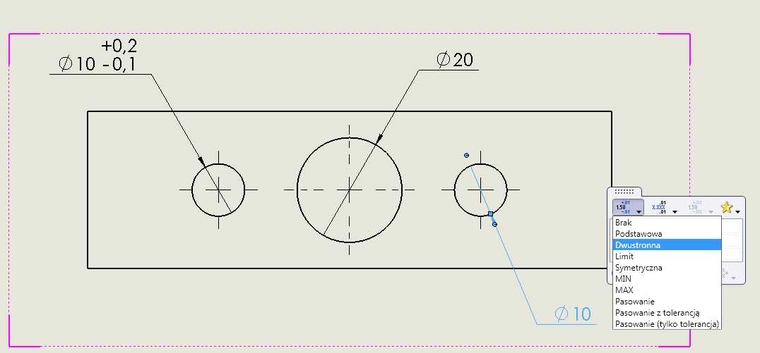

Gdzie mogę ustawić w SW, aby odchyłki tolerancji dwustronnej były pomniejszone i wyśrodkowane względem wymiaru nominalnego?
2015-07-27, 12:24
Opcje>Właściwości dokumentu>Wymiary>Tolerancja>Typ tolerancji-Dwustronna

2015-07-27, 16:57
Lokalnie się to zmienia po zaznaczeniu wymiaru w zakładce Inny. Natomiast wyśrodkowanie dostępne jest po PPM.
2015-07-27, 20:22
Można jeszcze pod PPM rozwinąć okno i wybrać jak niżej:
