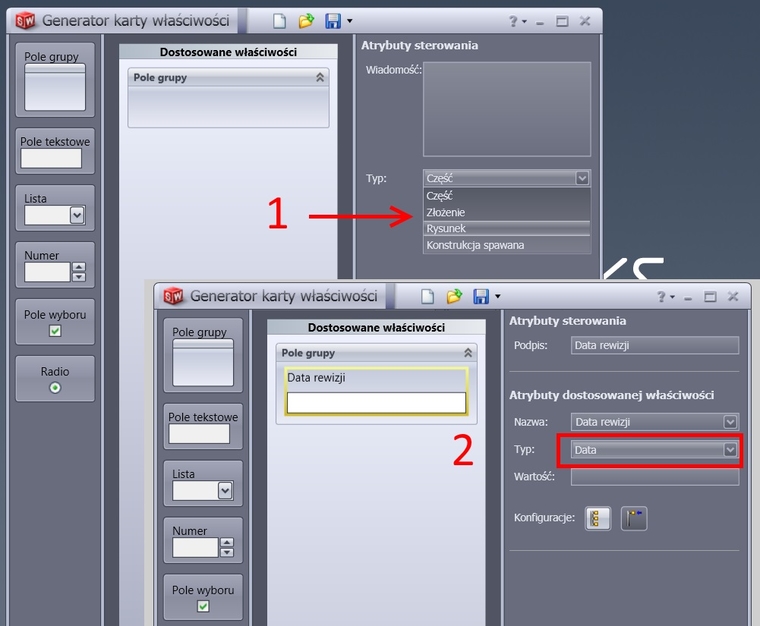

Jest możeliwe przygotowanie takiego rozwiązania generatorem karty właściwości, wówczas pojawi się wspomniany kalendarz.

Odnośnie generatora i tego zagadnienia mam kilka pytań:
1. jak stworzyć coś takiego (Data rewizji ) w generatorze kart wł - jakaś szersza instr dla pocz z tym generatorem

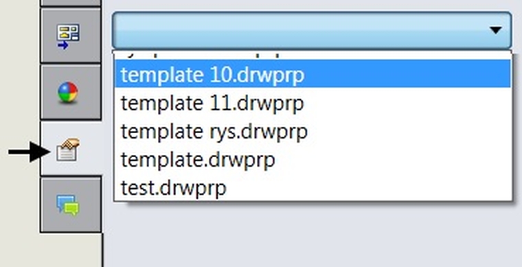

3.jeżeli wykonam sobie jakiś szablon z właściwościami a nast utworze rys to jak korzystać z tego szablonu utworzonego do uzupełnienia jakiegoś rysunku.

W dużym skrócie,
1. wybiera się, czy szablon dla rys. czy np. dla części.
2. trzeba użyć jako typu daty.
3. w rys. wybiera sie odpowiedni szablon (o ile ma się ich więcej niż 1).
