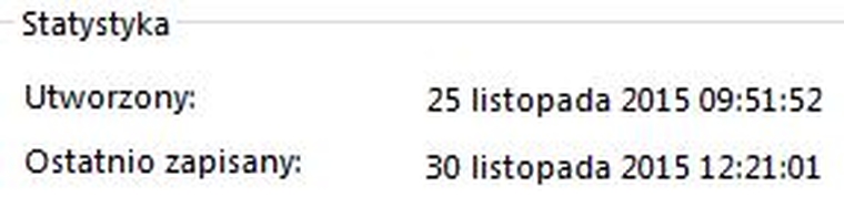

Mam pytanie czy solid zapisuje w innym miejscu dane dotyczące tworzonego modelu/rysunku (data utworzenia, modyfikacji)?
Pytanie wzięło się stąd, że zmieniając atrybuty pliku w Windowsie atrybuty te zmieniają się
natomiast otwierając część ze zmienionymi atrybutami we właściwościach widzę starą datę
Czy jest w ogóle możliwe edytowanie atrybutów w plikach solida?
2016-02-19, 10:13
Myślę, że podobnie jak z plikami zdjęć są 2 daty dotyczące kreacji dokumentu.
1. data wykonania zdjęcia
2. data utworzenia pliku
To co pokazuje Windows to data utworzenia pliku, SW pokazuje datę utworzenia modelu.
Program Exif Pilot niestety nie obsługuje plików Solida :(
Może jest jakiś inny. Makrem się nie da bo parametr jest tylko do odczytu.
