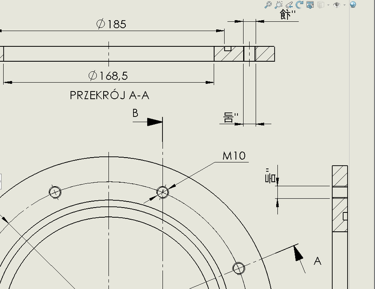

Robiąc przekrój przez otwór gwintowany zamiast wymiaru gwintu mam jakieś "daszki", a na widoku jest ok. Co jest nie tak? Chyba że udoskonalenie programu.
2016-03-04, 10:11
Pewnie jakiś bug. Mi czasem pojawiają się takie znaki w komunikatach ostrzeżeń.
Nadaje się to na zgłoszenie serwisowe SR.
Na chwilę obecną usunąłbym ten wymiar i z CTRL przeciągnął ten poprawny z innego rzutu.
