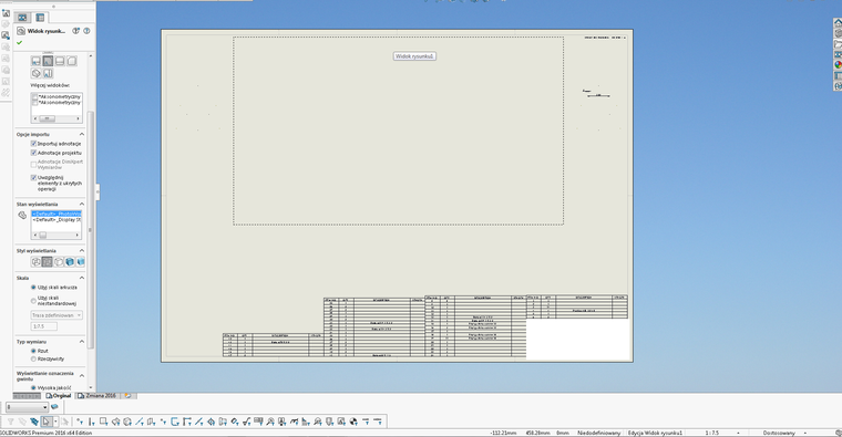

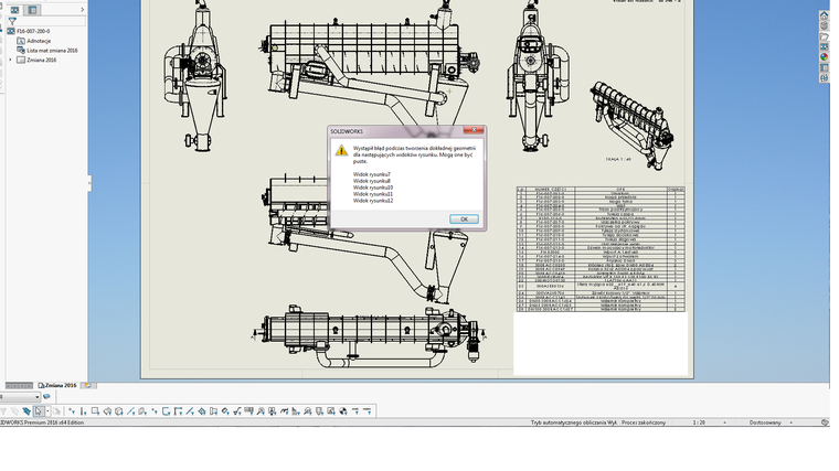

Problem jaki mi się pojawił ostatnio już któryś dzień mi nie daje pracować normalnie. Jak w tytule podczas chęci zapisania rysunku na plik DWG pojawia mi się komunikat "Wystąpił bład podczas tworzenia dokładnej geometrii dla następujących widoków rysunku.Mogą one być puste" (i są niestety).

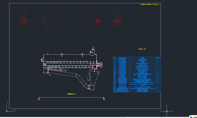

Po tym komunikacie otwieram rysunek dwg i ma on puste widoki niestety. Zostaję tylko osie.

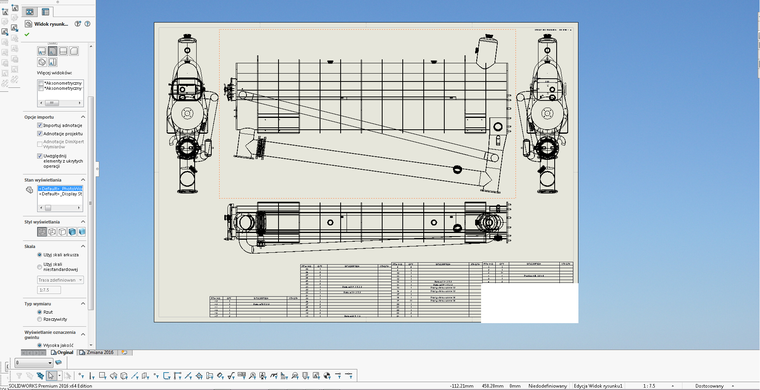

Inny problem mam z wyświetlaniem widoku, mianowicie gdy ustawie wyświetlanie na widoku jako ULU widok rysunku znika.
Gdy ustawie na wyświetlanie krawędziowe jest wszystko OK.
Może mi ktoś powiedzieć co jest grane? czy mam jakieś opcje źle poznaczone czy jaki pieron?
