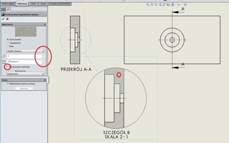

W jaki sposób mogę zmienić gęstość kreskowania na szczególe albo na przekroju, żeby sposób kreskowania nie zmieniał się na widoku?
Wiem, że można operować skalą, ale szukam innych sposobów.

Klik na kreskowanie i w lewym oknie są dowolne ustawiania.

Tak jak pisałem, nie chcę żeby gęstość kreskowania zmieniała się na widoku, tylko i wyłącznie na szczególe.

To skopiuj widok, zmień skalę zgodnie z tym co pokazano i wybierz Widok obcięty (okręgiem).

A może po prostu pytasz o to?

Chodzi mi o wykorzystanie tego okna, które wstawił Pan Kazimierz. Tam jest opcja "zastosuj do", tylko nie umiem z tego korzystać, bo i tak kreskowanie zmienia się również na widoku.

Im dalej w temat tym bardziej nie rozumiem problemu. To trzeba zaznaczyć na liście rozwijalnej Zastosuj dla WIDOKU.

Rozumiem frustrację Pietro, bo to niestety nie działa. Jak zmienię kreskowanie w widoku szczegółu to zmienia się też w widoku głównym i odwrotnie. I niestety nie zależy to od wybranej opcji zakresu kreskowania.
Może trzeba coś jeszcze ustawić w opcjach czy co?

Autokreskowanie musi być wyłączone, działa mi to w 2015 i 2016 - w innych nawet nie sprawdzam.

Nie wiem Pawle jaką masz wersję Solida bo u mnie to nie działa niezależnie od ustawienia autokreskowania. Działa jedynie 'Skalowanie wzoru kreskowania' dla szczegółu (opcji autokreskowania nie ma).

Właśnie w tym rzecz. Wiem, że można żyć bez tej opcji, jednak zależy mi, żeby umieć ją wykorzystać.
