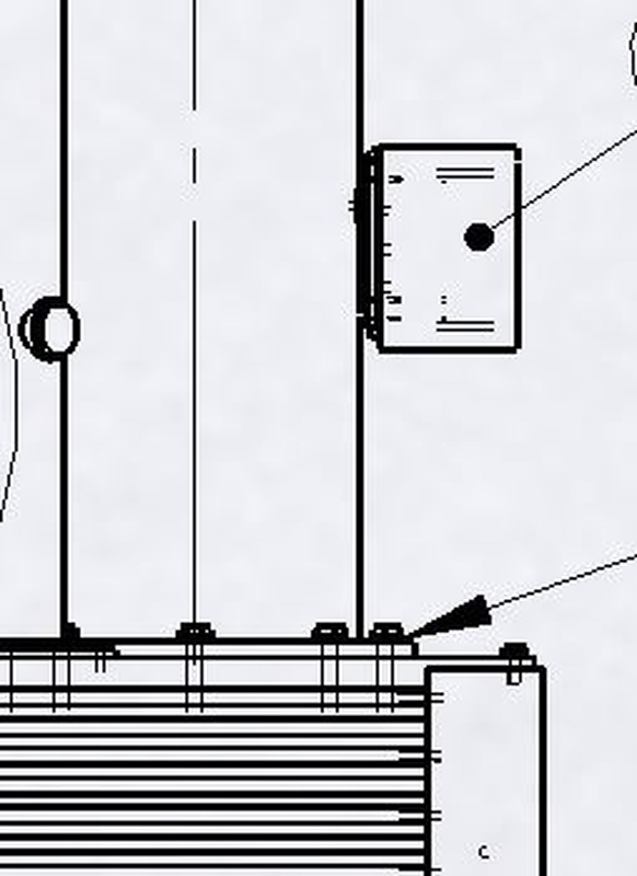

Witam mam maly problem, na rysunku pojawily mi sie wszystkie gwinty. Czy jest jakis sposob, zeby usunac je jednym kliknieciem? |
2016-06-09, 15:15
Jednym kliknięciem to raczej się nie da. Widzę, że to jest rysunek złożenia, więc trzeba wejść do funkcji 'Elementy modelu' i odznaczyć widoczność gwintów. |
2016-06-09, 15:23
Pomoglo zrestartowanie Solida i pelne zaladowanie modelu i rysunku . Widocznosc gwintow byla wczesniej juz odznaczona problem pojawial sie mimo wszystko. |
