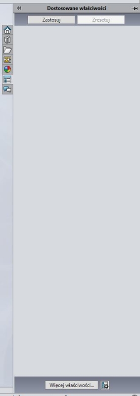

Dzień dobry,
po aktualizacji SW do wersji 2017 znikło mi okno dostosowanych właściwości, gdzie normalnie wybierałem sobie z list rozwijanych parametry które mają być naniesione do tabeli wymiarowej.
Co ciekawe na 1 z 4 komputerów, właściwości przetrwały. Ktoś ma jakiś pomysł jak je przywrócić ?

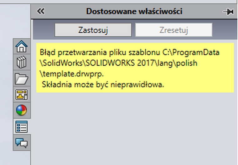

Teraz jeszcze pojawił się taki komunikat:
2017-05-16, 11:55
Skiopiujcie cały folder z działającego komputera. Jeżeli nie będzie działać - w zależności od możliwości, albo zgloszenie na support SW (mając wparcie) albo próba naprawy instalacji. Zobaczyłbym, czy przypadkiem taki bład nie jest znany i naprawiany...
