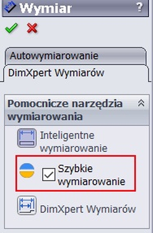

Pracuję na SW 2012 i 2015. W SW 2012 przy umieszczaniu linii wymiarowych pojawia się znaczek żółto-niebieski który umożliwia automatyczne umieszczenie wymiaru z prawej lub lewej strony . W 2015 tego nie mam. Czy to się włącza a jeżeli tak to gdzie.
Pozdrawiam Andrzej
2017-11-17, 09:08
Włącza się we właściwościach wymiaru.

2017-11-17, 12:00
Serdeczne dzięki.
